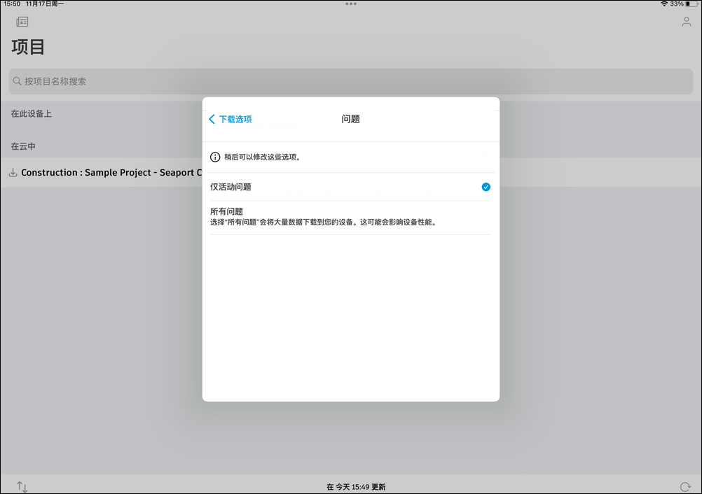

  3. 点击要下载到设备的相关“在云中”项目的名称。
    提供了下面这些下载选项。有关更多详细信息,请参见同步和下载项目
  4. 点击“问题”以修改下载选项。
  5. 如果您点击“所有问题”选项,您的设备将下载大量数据,这可能会导致性能降低并增加存储使用量。
  6. 您仍然可以通过手动下载已关闭问题以及搜索或查看问题详细信息,来访问已关闭的问题。
