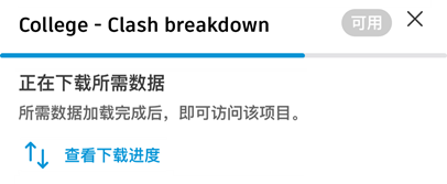

  6. 点击“下载到设备”。您可以在下载项目时查看下载进度。
    正在下载项目

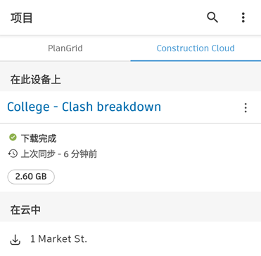

下载后,您的项目将移至“在此设备上”部分。
设备上的项目
