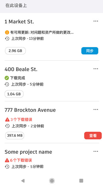

“在此设备上”下的每个下载的项目都会显示以下详细信息:
上次同步时间
项目占用的存储空间
状态指示器显示项目的同步状态。您可能会看到以下指示器:
有可用更新:Web 上存在更改,但您的设备上却没有。
点击项目时,选择“跳过”以忽略更新,或选择“同步”以将更新下载到您的设备。
下载完成:您的项目与 Web 上一致,不需要同步。
上传或下载错误:将您所做的更改上传到 Web 时出错,或将更改从 Web 下载到您的设备时出错。
单击“查看”以打开“同步状态”对话框,并查看“上传”或“下载”选项卡。
