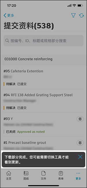

项目内同步在 Autodesk Construction Cloud mobile app 中的所有工具列表视图上均可用。这是列出该工具中各个条目(例如提交资料)的视图,如下方的屏幕截图所示。
项目内同步适用于整个项目中的所有数据,而不仅仅是您启动同步时所在的工具。
若要在项目内启动同步,请单击列表视图顶部的同步图标
当下载部分完成时,您会收到一条通知。这种部分下载包括所有文本。例如,您可能先看到照片的名称,但还没有看到照片本身。
注意:
有些屏幕会随着下载的信息主动更新,但有些则不会。例如,您可能正在编辑一个项目条目,但可能看不到从同步操作下载的最新详细信息。为确保您看到的是同步的数据,请先退出您正在使用的工具,然后返回到同一位置。

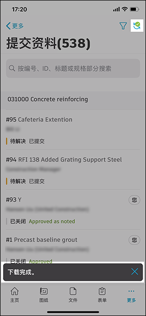

下载完成后,您又会收到一条通知。同步图标上会带有一个绿色对勾。
注意:
与部分下载情况类似,为确保您看到的是同步的最新数据,请先退出您正在使用的工具,然后返回到同一位置。
