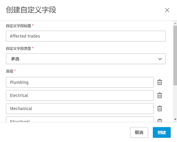

添加自定义 RFI 字段
  1. 从左侧导航窗格中单击“RFI”以打开 RFI 工具。
  2. 单击“设置”菜单 ,然后选择“自定义字段”
  3. 单击“创建自定义字段”
  4. 输入自定义字段的标题。
  5. 选择自定义字段类型。可用的类型包括:
    • 多选:允许用户为字段选择多个预设值。
    • 数字:允许用户为字段输入数值。
    • 单选:允许用户为字段选择单个预设值。
    • 文字:允许用户为字段输入文字值。
  6. 如果选择了多选或单选字段类型,请定义供用户选择的选项。
  7. 如果需要,添加说明,然后单击“创建”
