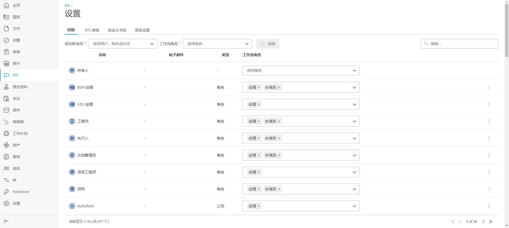

要设置权限级别,请执行以下操作:
  1. 从左侧导航窗格中单击“RFI”以打开 RFI 工具。

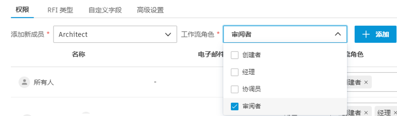

  2. 单击“设置”菜单 ,然后选择“权限”
  3. 从下拉菜单中选择成员、角色或公司,然后选择权限级别。可用的权限级别包括:
    • 创建者
    • 管理者
    • 协调员
    • 审阅者
  4. 单击“+ 添加”
