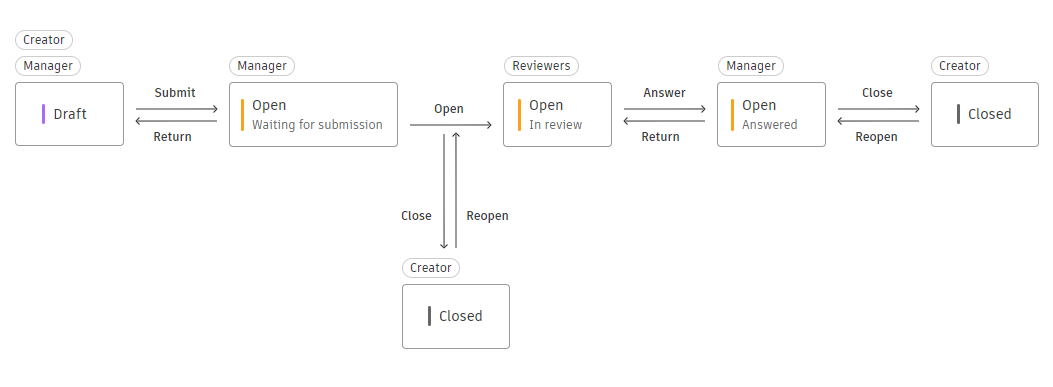

RFI 工作流图
工作流图描述了 RFI 在处理过程中所经历的各种状态。图中的方框表示每个步骤中涉及的状态和角色。
从每个方框中引出的箭头表示与该方框相邻的角色可以执行哪些操作以使 RFI 过渡到其他阶段。
例如:
默认 RFI 工作流
默认 RFI 类型有五个主要阶段:
  1. 草稿阶段:RFI 以由询问问题的人员或团队(创建者)创建的草稿开始。此时,RFI 尚未提交。
  2. 提交阶段:最终确定的 RFI 已提交并变为活动状态。
  3. 审阅阶段:指定的团队审阅 RFI 以及提出的问题或疑虑。
  4. 回答阶段:随后 RFI 将得到回答,但会保持打开状态以进行任何跟进。
  5. 关闭:当不需要进一步操作时,RFI 流程将结束。但如果以后需要更清楚的说明,可以重新打开它。

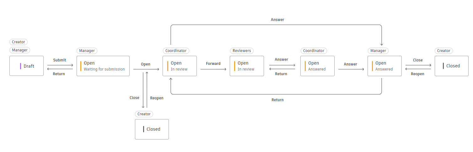

RFI 协调员参与的 RFI 工作流
包含 RFI 协调员的 RFI 类型最多有八个阶段:
  1. 草稿阶段:RFI 以草稿格式准备,但尚未最终确定。
  2. 提交阶段:提交完成的 RFI。
  3. 初步审阅协调员在主审阅之前审阅 RFI。
  4. 转发协调员将 RFI 发送给审阅者。
  5. 详细审阅:专家审阅者全面评估 RFI。
  6. 来自审阅者的回答:审阅者提供回答/解决方案。
  7. 回答阶段:RFI 已解决,但可能仍需要澄清。
  8. 关闭:RFI 流程结束。如果以后需要,可以重新打开它。
