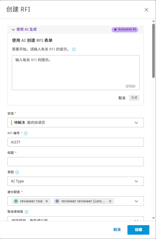

使用 AI 赋能助手 (Web)
您可以使用集成的 AI 赋能助手,通过简单的文本提示自动填充 RFI 创建表单中的字段。
AI 助手界面
工作方式
重要信息: 内容由 AI 生成,需要验证。
支持的字段
AI 助手目前支持以下字段:
注意: 未来的更新将支持更多字段。
RFI 类型行为
对于定义了默认值的字段,AI 回复将不会替代这些现有默认值。
重新生成选项
如果需要,您可以重新生成 AI 回复:

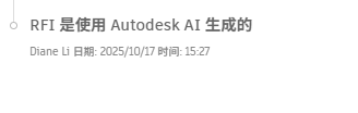

活动日志
使用 AI 生成的 RFI 将记录在活动日志中。
活动日志示例

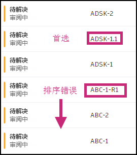

RFI 修订号
有时,RFI 流程不符合初始计划。在这种情况下,建议复制现有 RFI,并为其指定一个新编号,以指示其是原始 RFI 的修订。然后,可以根据需要编辑具有新编号的修订 RFI,并像处理新 RFI 一样继续该过程。这样,当初始 RFI 未按计划运行时,RFI 流程可以继续进行,方法是创建新的修订号,而不必从全新的 RFI 编号序列重新开始。
为了确保正确排序,请在创建修订 RFI 时使用 RFI 修订格式“X.1”。
例如,如果原始 RFI 的编号为 RFI-001,则副本的编号为 RFI-001.1,以指示它是 RFI-001 的第一个修订。如果需要进一步修订,则下一个修订可以编号为 RFI-001.2,依此类推。
查看两种修订方法的排序顺序:
