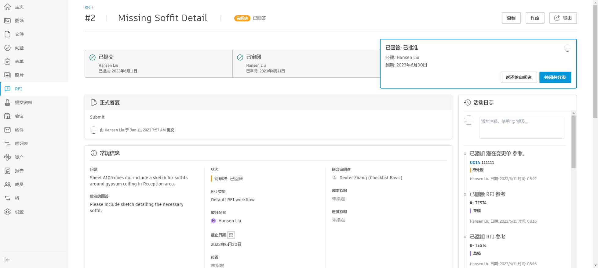

处理 RFI
RFI 会经历由状态更改驱动的动态审阅过程。工作方式如下:
- 创建:创建默认状态为“已提交”的 RFI。如果无法立即完成,则创建者可将状态设置为“草稿”。
- 提交(仅管理者):创建者提交 RFI,将其所有权转移给管理者。
- 审阅:管理者现在可以分配最多 10 个审阅者,将状态更改为“待解决”。在 RFI 类型设置中设置默认审阅者。
- 答复:审阅者提供其答复,这些答复将单独进行跟踪。审阅者可以在 RFI 处于“待审阅”状态且他们仍为被分配者时编辑其答复。管理者还可以指示是否应跳过这些内容。
- 正式答复:管理者审阅答复,从列表中选择正式答复,添加注释和附件(如果已启用),并将状态更改为“已回答”。
- 关闭:在答复后,管理者将状态设置为“已关闭”,并将 RFI 分发给所有项目成员。已关闭的 RFI 可以保存到文件。
如果在任何时候 RFI 变得不相关,则可以从状态下拉菜单中将其标记为“作废”。
注意:当 RFI 返回给以前的审阅者或协调员时,已提交的答复将保留在答复框中,并且可以编辑。
请考虑以下示例:总承包商(创建者)启动 RFI。Global Construction(经理)接收该 RFI,并将其指定给 Elegant Design、City Permitting 和 Regional Utilities(审阅者)以获得答复。管理者审阅答复,选择正式答复,然后将其返还给总承包商。

RFI 活动日志
活动日志是 RFI 工具的一项基本功能,可全面记录与信息请求 (RFI) 相关的所有活动。它提供所有交互的时间顺序帐户,包括状态更改、答复、文档上传、编辑和其他相关活动。
除了跟踪状态更改和其他重要操作外,RFI 工具的活动日志还通过使用注释促进项目参与者之间的沟通。此交互式功能使您可以直接在日志中添加上下文注释、提出问题或提供其他信息。
关闭并分发 RFI
在以下情况下关闭并分发 RFI:
- 仅有审阅者的工作流:在这种情况下,“关闭并分发”向导始终由 RFI 管理者在关闭 RFI 时使用。
- 有协调员的工作流:只有在启用“编辑正式答复”高级设置时,RFI 管理者才会使用“关闭并分发”向导,允许管理者编辑协调员的正式答复。
关闭和分发包含两个步骤:
第 1 步:
- 向导的左侧显示审阅者提供的先前答复。RFI 管理者可以选择一个或多个要包含在正式答复中的答复。
- 右侧显示将提交的正式答复。如果 RFI 管理者有权编辑正式答复(基于“编辑正式答复”高级设置),则他们可以选择将附件添加到答复或删除以前添加的附件。
第 2 步:
- 左侧提供了将分发的正式答复(包括任何附件)的不可编辑预览。
- 右侧主要是分发设置,例如选择监察员、添加注释以及选择是否将 RFI 详细报告保存在项目文件夹中。

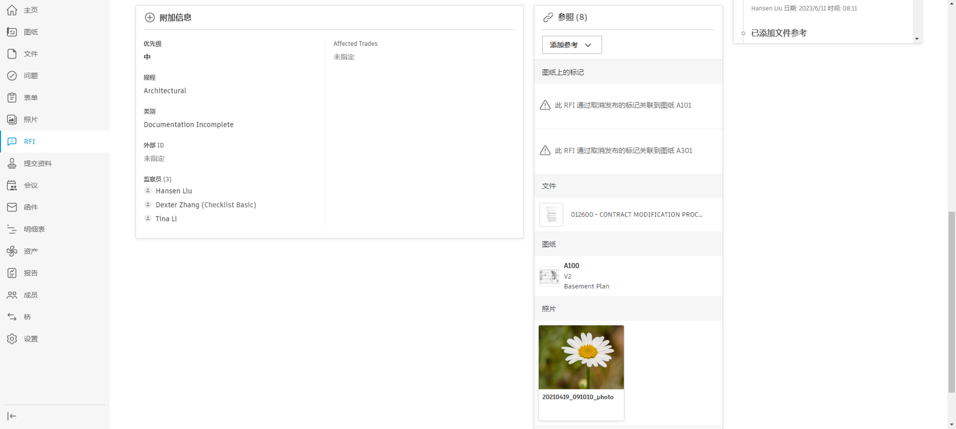

RFI 附加信息
RFI 工具的“附加信息”部分可提供额外的灵活性和自定义,以更好地满足项目或组织的特定需求。本部分包含您可以根据独特项目要求定义的所有自定义 RFI 字段。
通过自定义字段,您可以捕获和存储 RFI 表单中标准字段可能未容纳的数据。这些字段可能包含特定代码、标识符、类别或与项目 RFI 相关的任何其他数据的字段。
注意:创建 RFI 条目时,或稍后在 RFI 条目的页面上,可以填写自定义字段。
从本质上讲,“附加信息”部分增强了 RFI 工具捕获、存储和报告有效项目管理所需的所有信息的能力。
## RFI 参考
RFI 工具中的“参考”功能可显著增 RFI 的清晰性和全面性。此功能使您可以将各种类型的相关内容直接链接或参考到 RFI。这可能包括:
- 文件和图纸:这些文件和图纸可以包含提供 RFI 的必要上下文或详细信息的相关文档、图形或电子表格。
- 照片:图像可以提供视觉上的澄清,帮助说明当前的问题。
- 提交资料:提交资料参考可以帮助将 RFI 链接到与项目相关的特定材料、产品或设备。
- 规格部分:对特定规格部分的参考提供了对适用于 RFI 的相关技术要求或标准的直接链接。
- 问题:参考相关问题可以提供其他上下文,并显示 RFI 如何与更广泛的项目难题或问题相关联。
- 其他 RFI:有时,RFI 是互连的。参考其他 RFI 有助于避免冗余并确保所有相关查询都一起处理。
- 明细表:链接到项目明细表可以强调 RFI 对项目时间表的影响或突出依存关系。
- 资产:当 RFI 与这些元素相关时,参考特定资产(如设备或设施)可能至关重要。
- 潜在变更单 (PCO):RFI 通常会导致项目发生更改。参考潜在变更单有助于跟踪这些变更及其含义。
- 表单:与 RFI 关联的表单(例如检查表单或核对表)可以作为参考附着。
在创建 RFI 条目时,或稍后在 RFI 条目的页面上,可以添加参考。要添加对 RFI 条目的参考,请执行以下操作:
- 在“参考”部分中单击“添加参考”按钮。
- 选择参考类型。
- 选择一个或多个参考。
- 单击“添加”按钮。
