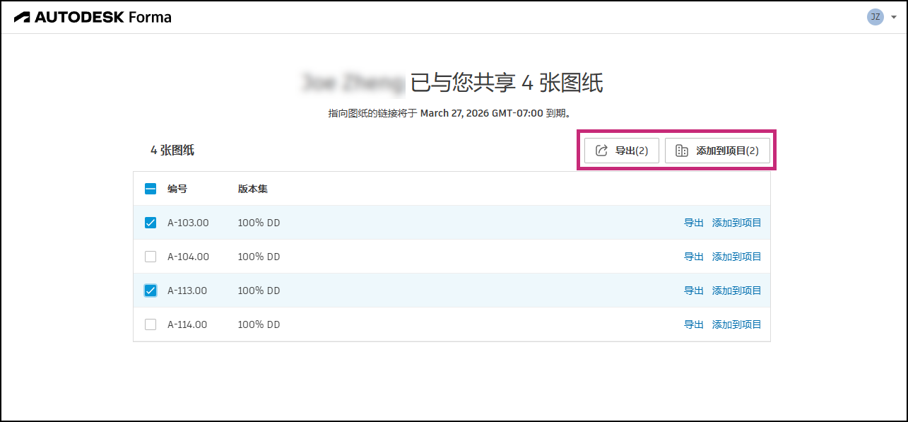

管理与您共享的图纸
当已与您共享图纸时,您将收到电子邮件。从电子邮件中,可以打开一个浏览器页面,其中显示共享图纸的列表。可以从此页面将图纸导出或添加到项目中。
从显示共享图纸的页面将图纸导出或添加到项目的步骤:
  1. 选择要导出或添加的图纸。
    • 对于单张图纸,单击相应图纸旁边的“导出”或“添加到项目”。
    • 对于多张图纸,请选中相应的复选框。单击表右上角的“导出”或“添加到项目”可执行批量操作。
    • 对于所有图纸,单击最顶部的复选框。单击表右上角的“导出”或“添加到项目”可执行批量操作。
  2. 如果要添加到项目,请选择要向其中添加图纸的项目。
    注意:您只能将图纸添加到您作为项目管理员或具有“创建 + 上传”权限的成员的项目。
  3. 单击“添加图纸”。添加的图纸将发布到项目的“图纸”列表。

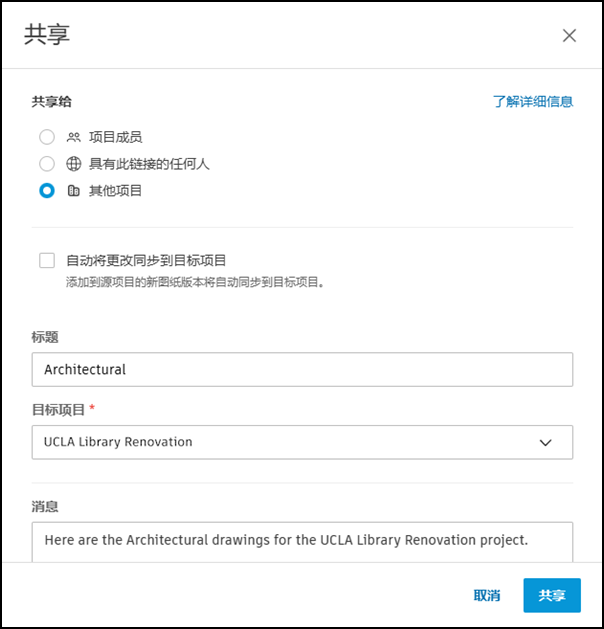

与其他项目共享
“桥接”是一种赋能技术,使您可以轻松地与其他 Autodesk Forma 项目和中心共享项目信息。请参见关于桥了解有关“桥”工具的详细信息。
您可以与以下项目共享图纸:
注意:
与其他项目共享图纸时,不会包括标记。了解有关桥限制的更多信息。
  1. 在“共享”对话框中,选择“与其他项目共享”。
  2. (可选)如果您希望在将新版本添加到源项目时图纸在目标项目中自动更新,请选择“自动将更改同步到目标项目”。
  3. (可选)输入标题。该名称将显示在“桥接”工具的“传出”选项卡中,用于跟踪共享的内容。如果您不输入标题,默认标题将为“无标题”。
  4. 然后,选择要与其共享图纸的目标项目。
  5. 如果目标项目已启用集合,请选择一个集合。
  6. (可选)输入有关共享图纸的消息。此消息将包含在“桥接”工具的“传出”选项卡中的记录中。
  7. (可选)如果要在此之后与其他项目共享相同的图纸,请选择“再次与其他项目共享”。
    单击“共享”后,系统会保存您的选择,您可以快速选择其他项目来与之共享相同的图纸。
  8. 单击“共享”。
图纸将共享到其他项目。添加图纸后,您将收到一封电子邮件。单击电子邮件中的“查看图纸”以查看其他项目中的图纸。
