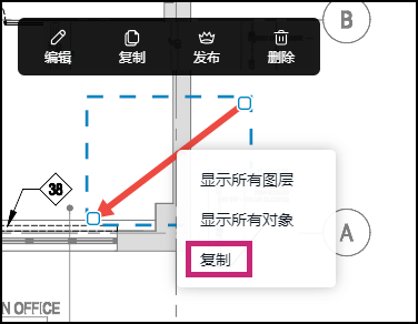

  2. 若要复制,您可以单击鼠标右键或使用键盘快捷键。
    • 在一个或多个标记上单击鼠标右键,然后单击“复制”
    • 键盘快捷键:按 Ctrl + CCMD + C

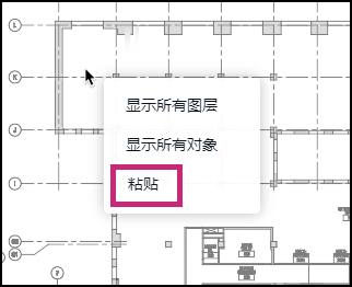

  4. 若要粘贴,您可以单击鼠标右键或使用键盘快捷键。
    • 在要将一个或多个标记粘贴到的位置单击鼠标右键,然后单击“粘贴”
      注意:如果您使用的是 Firefox,当您单击鼠标右键时,菜单中不会出现“粘贴”。若要粘贴,请单击 Firefox 菜单栏中的“编辑”,然后选择“粘贴”。
    • 键盘快捷键:按 Ctrl + VCMD + V。如果粘贴到同一图纸或页面,标记看起来像是从原始标记偏移。如果粘贴到其他图纸或页面,标记所在的位置与原始标记相同,但在新图纸或页面上。
