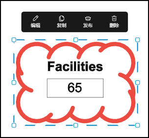

  3. 单击图纸以放置该标记。调整标记形状的控制柄以控制标记的大小和布局。
    提示:放置标记时单击并拖动可从开始处控制标记的大小和方向。
  4. 在标记外部单击以完成。
此时,标记未发布,仅对创建者可见。
未发布的标记
未发布的标记仅对创建它的成员可见。所有标记最初都是未发布的标记,具有相关权限的成员必须发布这些标记,才能使它们对整个项目可见。
发布的标记
发布的标记对所有成员都可见。只有具有“创建”权限或更高权限的成员才能发布标记。有关详细信息,请参见标记权限
  1. 选择标记。
  2. 单击“发布”(取决于您的权限)。
注意:在应用任何样式或编辑选项之前,您还可以单击“复制”以复制先前创建的标记。

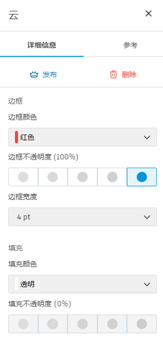

设置标记样式和编辑标记
可以直接从标记工具栏选择要应用于所有标准标记的边框颜色,还可以填充形状、文本框和详图索引的颜色。您所做的选择将持续存在,以便从现在起创建的任何标记都将沿用这些颜色。
对于边框,单击边框图标,对于填充,单击填充方形图标。从选项中选择一种颜色。
为所有标记类型应用更高级的样式设置选项的步骤:
  1. 选择现有标记。
    注意:若要批量编辑标记,请按住 Shift 键并单击每个标记以在选择中添加或删除标记。您只能编辑适用于所有选定标记的属性,任何更改都将应用于所有选定标记。
  2. 单击“编辑”以打开编辑面板。
  3. “详细信息”选项卡的可用设置中进行选择:
    • 文本颜色 - 仅限文本框和详图索引标记
    • 字体大小 - 仅限文本框和详图索引标记
    • 边界颜色
    • 边界不透明度
    • 边界厚度
    • 填充颜色
    • 填充不透明度
    注意:您还可以选择“发布”“取消发布”(如果相关)、“删除”,以及在“详细信息”选项卡中添加或删除“参考”。有关在标记中添加或删除参考的详细信息,请参见将参考添加到标记
  4. 单击右上角的 以关闭面板。
从现在起创建的任何标记都将使用您选择的设置。
