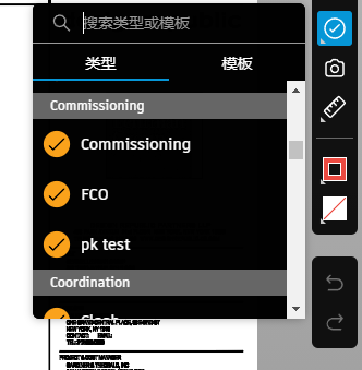

在查看器中创建问题
您可以创建问题并将其放置在图纸上。
  1. 从工具栏中选择问题标记工具
  2. 从问题类型模板中进行选择。
    • 类型是预配置的或在“类型设置”中创建的。
    • 模板具有关联的类型,并且可以包含预填充的信息,从而加快问题创建速度。模板是在“模板设置”中创建的
  3. 单击图纸以创建问题标记 ,该标记会自动发布
  4. 在面板中编辑所需字段
    注意:如果所选类型或模板中至少存在一个空的必填字段,则将在“草稿”状态下创建问题。在所有必填字段都填写完毕之前,您无法更改状态。必填字段标有星号 (*)。项目管理员在“状态”设置中根据需要设置字段。您可以通过过滤问题日志查找所有草稿问题。
    提示:在选择问题后,您还可以按住并拖动问题标记以将其重新定位。
  5. 单击面板中的“关闭”图标 以返回到图纸
您可以使用问题列表视图查看和浏览图纸上的所有问题。

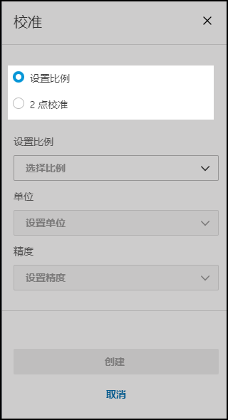

为了制定计划、快速做出决策并了解数量,准确的测量对于成员来说至关重要。首先使用测量工具校准 PDF 文件,以设置比例和关联的比率测量。发布校准后,成员可以创建测量。
校准文档
  1. 从工具栏中选择测量工具
  2. 单击
  3. 您可以选择“设置比例”或执行“2 点校准”
    • 设置比例
      可以为整个图形文件选择所需的比例。这可以与图形文件上详细指明的实际比例匹配。
      1. 选择“设置比例”
        例如,图形可能具有以下比例 。因此,您可以将任何测量的比例设置为
      2. 在面板中输入选项:
        • 设置比例:选择所需的比例。
        • 单位:选择首选的测量单位。
        • 精度:设置用于所创建测量的校准精度。
    • 2 点校准
      可以定义 2 个点以用作校准的基础。
      1. 选择“2 点校准”
      2. 选择两个点以创建用于校准的直线。
      3. 在面板中输入选项:
        • 设置尺寸:添加表示实际生活中线的比例的尺寸(例如,1 厘米校准线可以表示现场的 5 米)。
        • 单位:选择首选的测量单位。
  4. 单击“创建”
