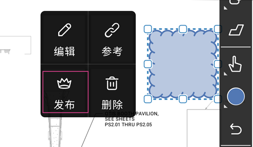

在移动设备上发布和取消发布标记
未发布的标记仅对创建它的成员可见。所有标记最初都是未发布的标记,具有相关权限的成员必须发布这些标记,才能使它们对整个项目可见。
发布的标记对所有成员都可见。只有具有“创建”或更高权限的成员才能发布标记。有关详细信息,请参见标记权限
发布标记的步骤:
  1. 点击标记。
  2. 在标记上方的菜单中点击
在移动设备上创建的标记将同步到 Web。

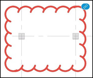

在移动设备上向标记添加参考
在 Forma mobile app 中,您可以在标记上添加对其他图纸、文件、RFI、表单、提交资料和资产的参考。
  1. 点击标记。
  2. 在显示的菜单中点击
  3. 点击要参考此标记的任何项目条目旁边的“添加”
    注意:您可以从此处创建表单或 RFI 以链接到您的标记。
  4. 从条目列表中选择。
  5. 点击“添加”“保存”
链接后,标记的右上角将显示徽章。可以按住并拖动徽章进行移动。这不会影响其他任何人对标志的查看,并且移动仅在当前查看会话期间持续。

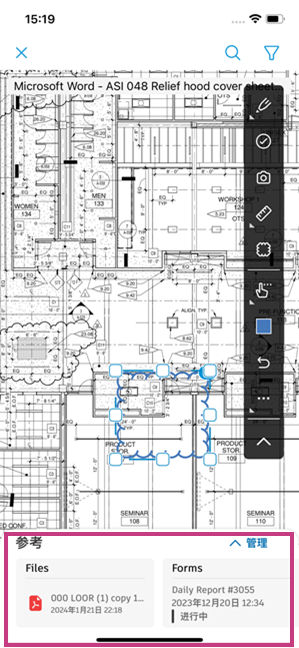

在移动设备上查看、编辑和删除标记参考
  1. 点击标记。带有参考的标记右上角会有一个标志。
  2. 在显示的底部抽屉中,将列出参考。向右滑动以查看所有参考,然后点击任意项目条目以将其打开。
  3. 或者,若要编辑或删除参考,请点击“管理”
    • 若要添加更多参考,请点击所需项目条目上的“添加”
    • 删除标记链接的步骤:
      • Android:点击链接条目旁边的 ,然后点击“删除”
      • iOS:点击“编辑”,再点击链接条目旁边的 ,然后点击“删除”
  4. 在“参考”窗口中向下滑动或点击离开以返回图纸。
