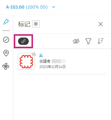

  3. 在标记菜单中单击
  4. 在右侧面板中,单击“参考”选项卡。

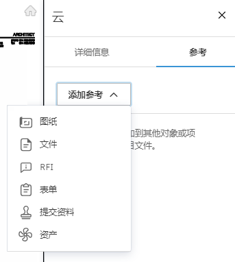

  5. 单击“添加参考”,然后选择参考类型。选项包括:
    • 图纸
    • 文件
    • RFI
    • 形状
    • 提交资料
    • 资产

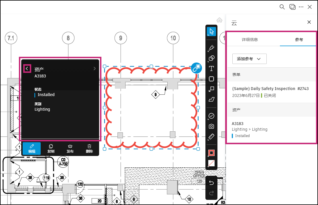

  1. 添加您选择的参考。它们将列在“参考”选项卡中。此外,在菜单中单击标记时,可以快速查看参考,如果适用,可以使用箭头在多个参考之间导航。
参考将列在“参考”选项卡中。此外,在菜单中单击标记时,可以快速查看参考,如果适用,可以使用箭头在多个参考之间导航。

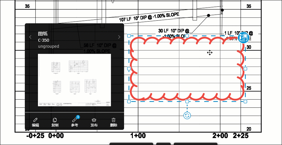

注意:当标记具有参考时,其右上角会有一个蓝色标志。查看图纸时,随着放大,该标志将展开以最多显示两个参考。您也可以移动隐藏参考标志。
移动参考标志
选择标记后,您可以拖动参考标志以将其移至查看器中的任意位置。这不会影响其他任何人对标志的查看,并且移动仅在当前文件查看会话期间持续。

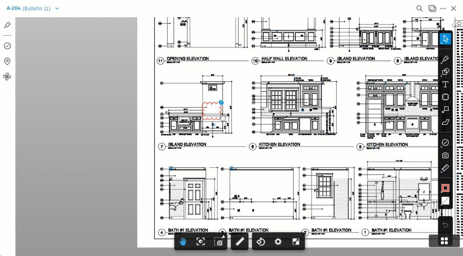

隐藏参考标志
  1. 在左侧导航菜单中,单击标记图标
  2. 单击标志图标。
隐藏参考标志不会影响其他任何人的查看,并且仅在当前文件查看会话期间持续。
