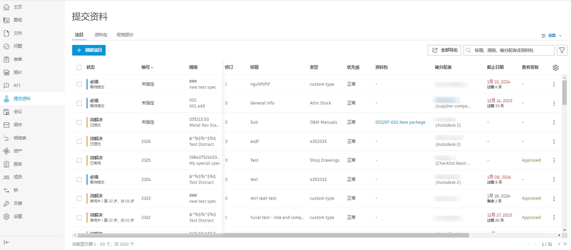

Forma Build 提交资料快速入门
什么是提交资料工具?
提交资料是一种正式的流程,用于提交文档、材料和设备,以供建筑师、工程师、客户或参与施工项目的其他利益相关方批准。Forma Build 中的“提交资料”工具可帮助团队确保项目中使用的材料和设备符合规范和要求。通过 Web 浏览器和移动设备均可使用该工具。
