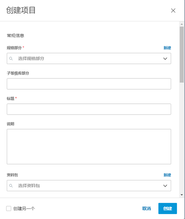

创建提交资料项
本页面提供了有关如何在“提交资料”工具中手动创建新提交资料项的说明。其中涵盖:
若要手动创建项目,请执行以下操作:
  1. 选择左侧的“提交资料”工具。
  2. 单击“创建项目”
  3. 使用下拉列表选择规格部分,或选择“新建”以生成新的规格部分。
  4. 在“子规格部分”中输入相应的内容(可选)。
  5. 输入标题。
  6. 输入一个数字。有关详细信息,请参见提交资料自定义编号
  7. “说明”中输入说明(可选)。
  8. 选择或创建资料包(可选)。
  9. 使用“类型”下拉列表选择类型。
  10. “负责承包商”中分配负责承包商(仅适用于管理者)或管理者。
  11. “优先级”中选择优先级。
  12. “附件”中添加附件(可选)。
  13. “计划日期”中选择计划日期(可选)。
  14. “交付周期”中输入交付周期(可选)。
