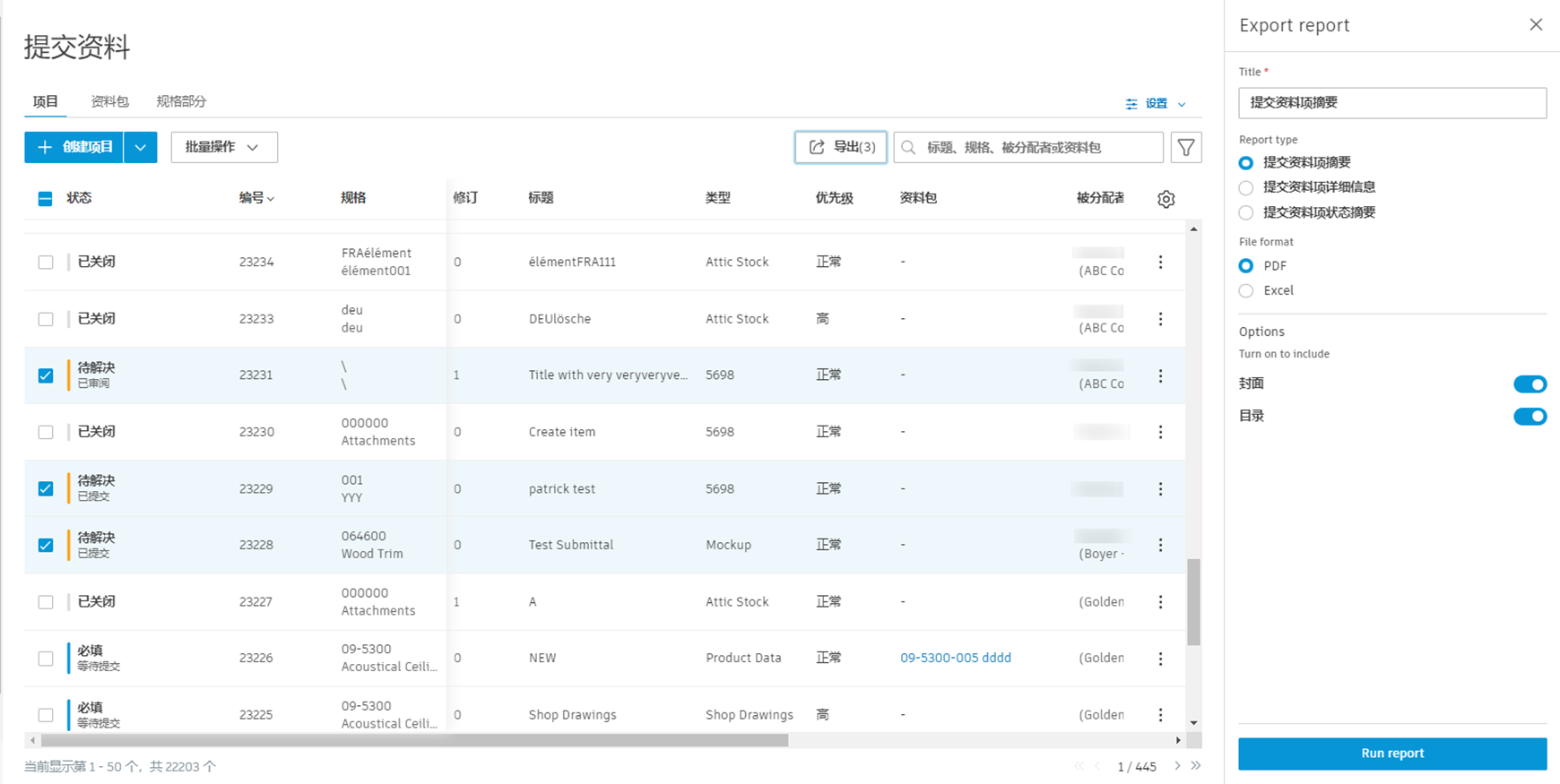

创建提交资料报告
多个提交资料项导出
- 选择所需的提交资料项,或单击“全部导出”。
- 输入标题。
- 选择“报告类型”:
- 提交资料项摘要
- 提交资料项详细信息
- 提交资料项状态摘要
- 选择 PDF 或 Excel 作为报告格式。
- (可选)在报告中包括封面和/或目录。
- 单击“运行报告”。
注意:资料包详细信息报告带一个封面,显示了资料包中提交资料项状态的简要概览。

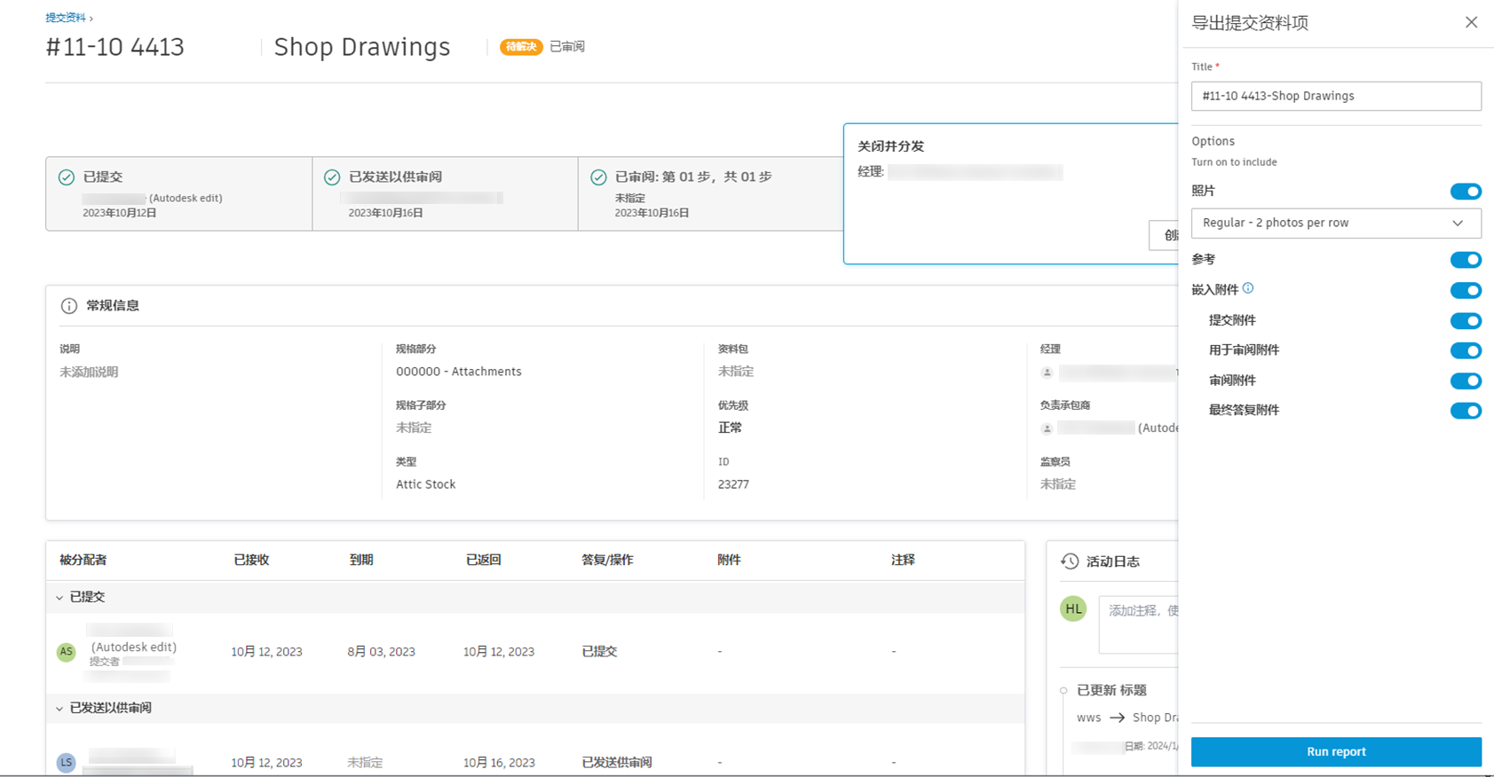

单个提交资料项导出
- 打开所需的提交资料项。
- 单击“导出”。
- 输入标题。
- (可选)包括照片:
- (可选)包括参考。
- (可选)包括附件:
重要信息:
如果用于嵌入 PDF 附件的选项处于启用状态,将从最终报告的 PDF 附件中移除所有者密码。受用户密码保护的附件将导致报告导出失败。报告最多接受 30 个 PDF 附件,每个附件的大小上限为 60 MB。不相关的附件类型处于禁用状态。有关详细信息和可能的解决方法,请参见报告常见问题解答和疑难解答。
