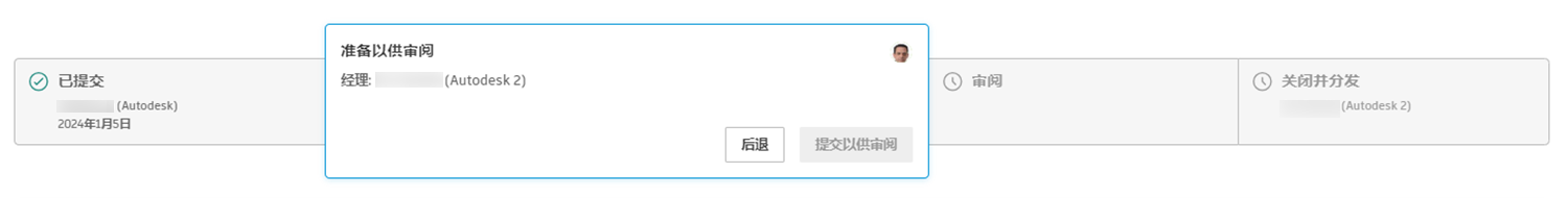

“提交资料”工具通过内置工作流来促进提交资料的高效处理。创建提交资料项后,它会经过各个审阅和批准阶段,这些阶段通过工作流表和工作流栏进行跟踪。
工作流栏:
- 工作流栏直观地显示了审阅过程中提交资料的当前阶段。
- 这样,您就可以快速确定每个提交资料项的进度。
- 当条目处于审阅状态时,工作流栏将显示“正在等待谁来审阅”而不是“审阅者”,以更好地指示仍需要执行操作的人员。
- 该栏还显示“已答复: X”,以显示在当前审阅步骤中已提供回复的审阅者数量。
- 将鼠标悬停在“正在等待谁来审阅”上会显示尚未答复的用户,而将鼠标悬停在“已答复”上会显示已完成审阅的审阅者。
- 工作流栏中的用户头像表示仍需要提供审阅的人员,而不是所有审阅者。

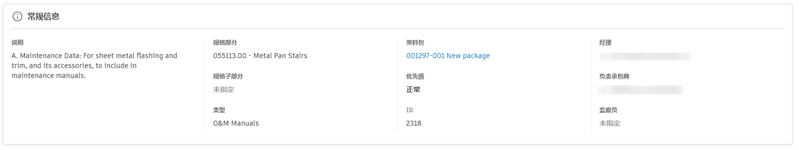

“常规信息”部分:
- 此部分包含有关提交资料项的基本信息,如说明、类型和规格部分。
- 它对于提供提交资料上下文的概述至关重要。

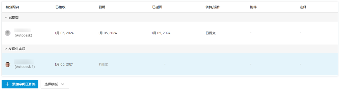

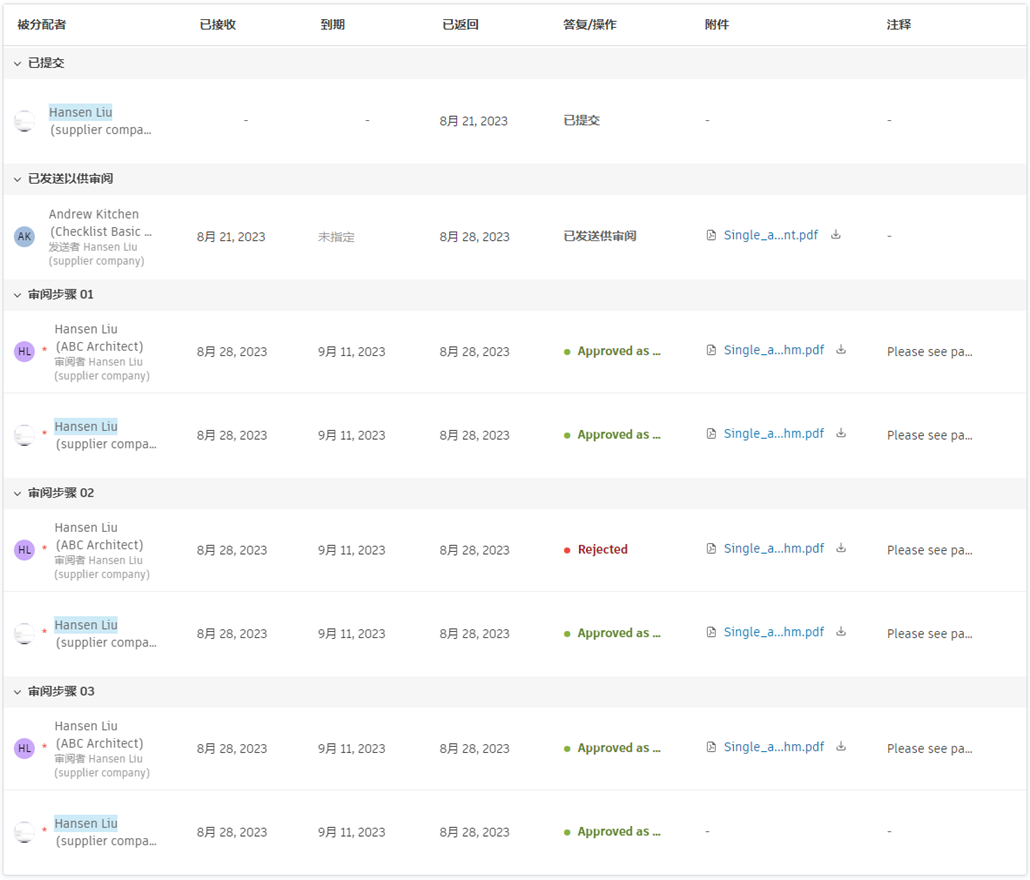

工作流表:
- 利用重要的日期、附件和注释来总结工作流。
- 对于正在进行或已完成的审阅步骤,将首先列出已答复的审阅者,按其答复的时间顺序排列。
- “答复/操作”列允许对提交资料项执行操作,如批准或请求修订。
- 允许为给定的提交资料项选择审阅模板或编辑审阅工作流。

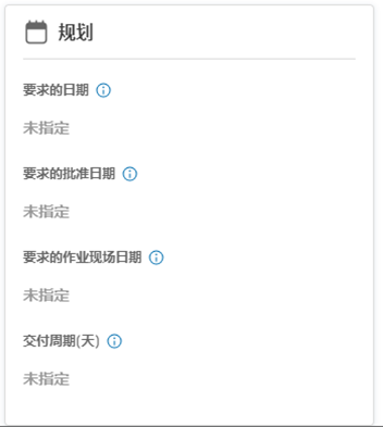

“规划”部分:
- 包括下面这些对规划和时间安排至关重要的日期:
- 要求的日期
- 要求的批准日期
- 要求的到达工作现场日期
- 交付周期

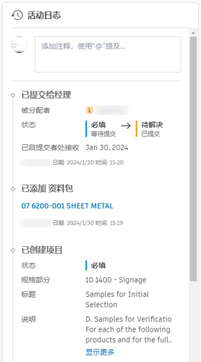

“活动日志”部分:
- 显示了与提交资料项相关的所有活动的历史记录。
- 允许用户添加注释并使用 @ 提及其他人,以实现有效的沟通和协作。

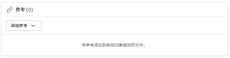

“参考”部分:
- 允许用户将提交资料项链接到其他项目元素,如资产、文件、表单、问题、PCO、照片、RFI、其他提交资料、明细表和图纸。
- 这样可增强交叉参考并确保提交资料与其他项目组件保持一致。

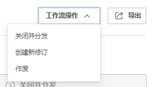

提交资料工作流操作
关闭并分发:
- “关闭并分发”按钮用于正式结束提交资料项的审阅流程。
- 结束时,系统会将提交资料信息分发给参与该流程的所有个人。
- 此操作表示已审阅提交资料,并且已提供必要的反馈或批准。
注意:您可以将已关闭的提交资料共享到“文件”工具。进入“文件”后,您可以使用
桥接将提交资料共享到其他 Autodesk Forma 项目,并在“桥接”工具中管理共享的条目。
创建新修订:
- “创建新修订”按钮可让用户生成提交资料项的新版本。
- 创建新修订时,用户可以:
- 分配负责承包商。
- 为提交者设置截止日期。
- 添加需要获得通知或监控提交资料的监察员。
重要信息:
提交资料管理者和项目管理员可以创建新修订或关闭提交资料,而不管其处于何种状态,但标记为“草稿”或“作废”的项目除外。
作废:
- “作废”按钮用于使提交资料项无效。
- 当提交资料项不再与项目相关或项目不再需要它时,通常会执行此操作。
- 使某个提交资料项作废表示不应在进行中的项目活动中考虑该项。

- 在工作流表中,角色名称将显示执行审阅的实际用户:
