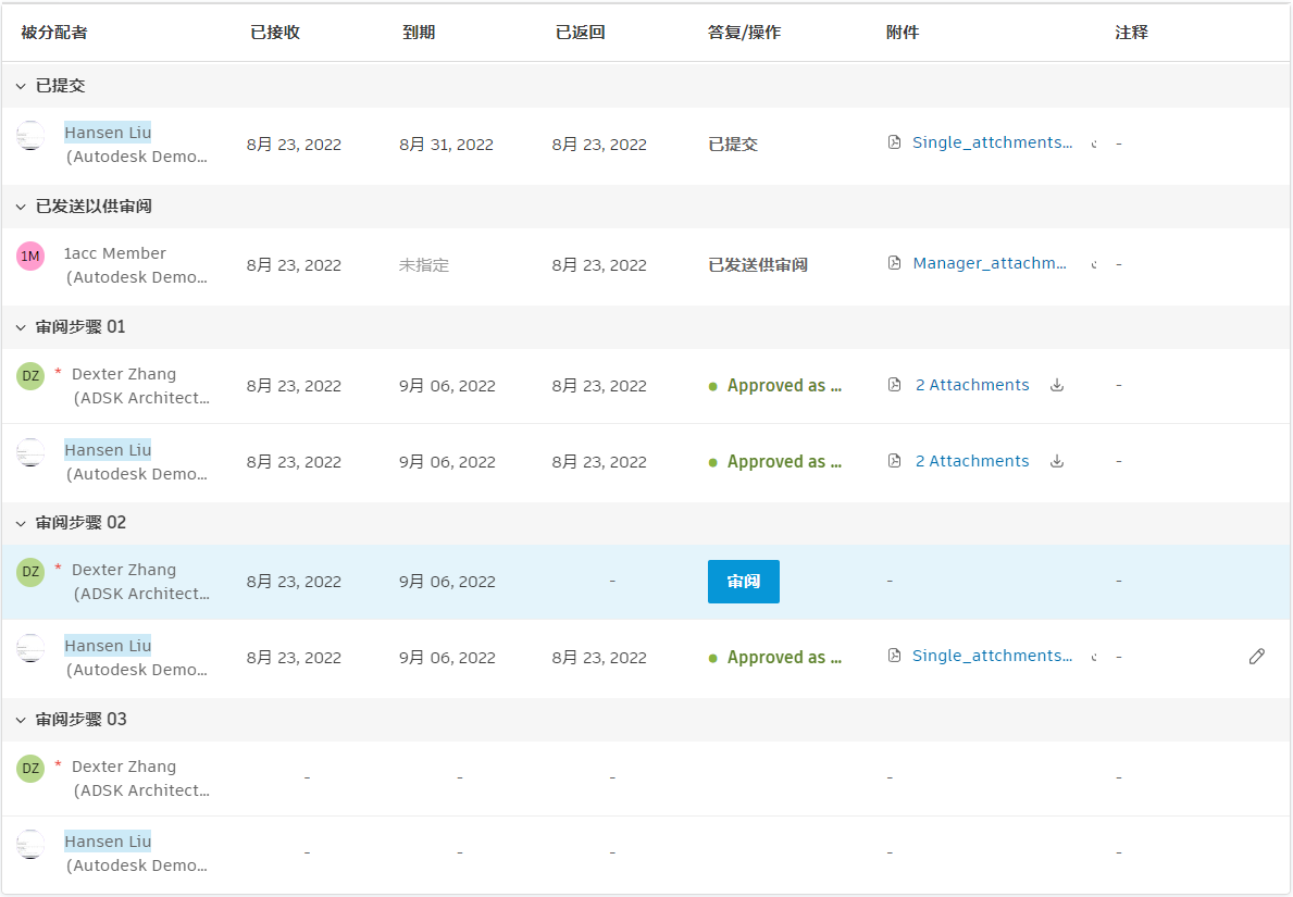

审阅者审阅提交资料项,并且可以在工作流表中看到所有审阅者的当前状态。审阅界面可让您加强对审阅流程的了解:
审阅状态显示
- 待定审阅者:工作流清楚地显示哪些审阅者在当前步骤中尚未答复
- 已完成的审阅:以前提交的答复可见,带有时间戳和审阅者信息
- 审阅顺序:对必需审阅者进行优先次序排列并清楚地标记,后跟可选审阅者
- 答复时序记录:所有答复按时间顺序显示,以提供完整的审阅历史记录
注意:当前审阅者设置答复时,默认情况下,窗口中为其显示的部分处于展开状态,而对于已经答复或尚未开始审阅的其他审阅者,为其显示的部分处于收拢状态。
