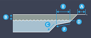

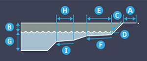

池塘放坡对象表示项目中池塘的曲面面积和深度。池塘对象允许通过其池塘类型(即旱塘或湿塘)的尺寸参数来设置坡度约束的精确细节。
| 旱塘 | 湿塘 |
根据上图,在“池塘特性”面板中可以设置标记的约束。
A. 最大存储深度。指定从干舷测量的池塘的最大存储深度。旱塘测量到池塘底部。湿塘测量到永久水池顶部。
B. 护道宽度。指定到池塘边界内侧的偏移,以在池塘周围创建一致的护道高程。
C. 干舷。为池塘水高程提供一个安全高度,提供的最小存储体积低于此高程。
D. 内侧坡度。以 H:V 的格式指定池塘内侧的坡度。外侧坡度基于周围分带特性。
E. 安全台阶深度。指定安全台阶的开始位置。此深度从干舷深度进行测量。
F. 安全台阶宽度。指定安全台阶的宽度。
G. 安全台阶坡度。以百分比的形式指定安全台阶的坡度。
H. 永久水深度。指定永久水池所需的水深。该深度为干舷和存储体积下的水深。
I. 水上台阶宽度。指定湿塘中水上台阶的宽度。如果没有水上台阶,则将值设置为零 (0)。
J.水上台阶坡度。指定湿塘的水上台阶的坡度,以 H:V 的格式输入。
