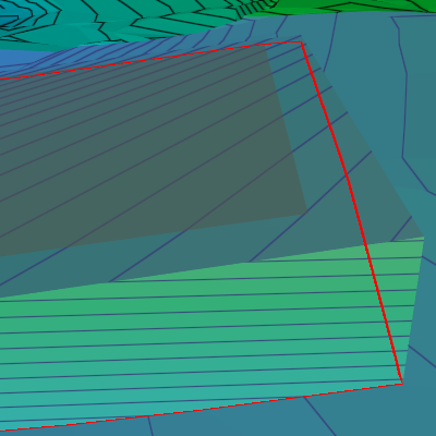

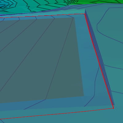

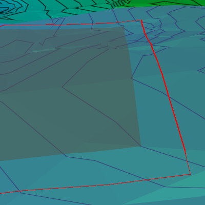

配置时 优化 反转后
以顺时针方向绘制闭合几何图形时,地形将沿几何图形的外侧向上阶梯化。如果以逆时针方向绘制,地形将朝几何图形的内侧向上阶梯化。任一方法都可以在“挡土墙特性”面板中反转方向。
