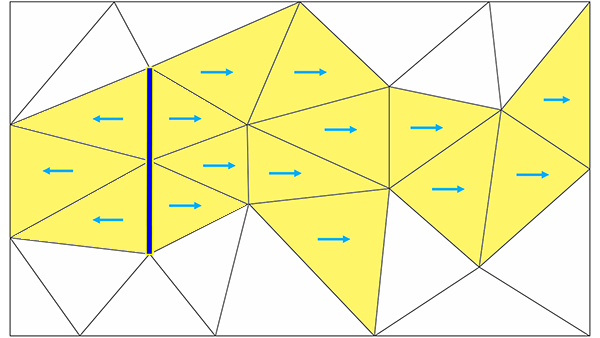

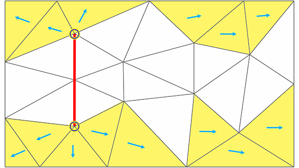

规划山脊线时,请务必了解它们在优化过程中的工作方式。在以下简化示例中,质心位于山脊线端点上方或下方的所有三角形都将远离该端点倾斜。

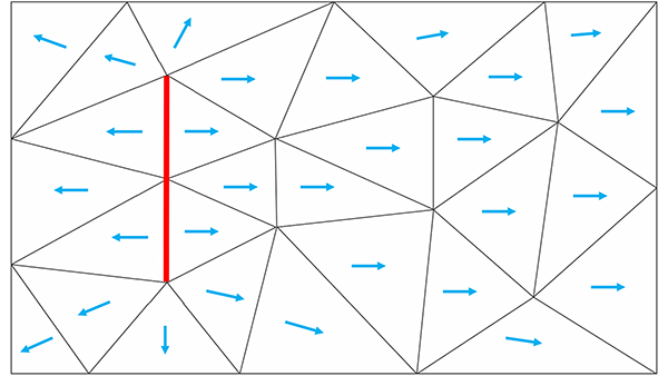

质心不在山脊线端点上方或下方的所有三角形都将垂直远离山脊线倾斜。
在本示例中,放坡的意图如下所示。

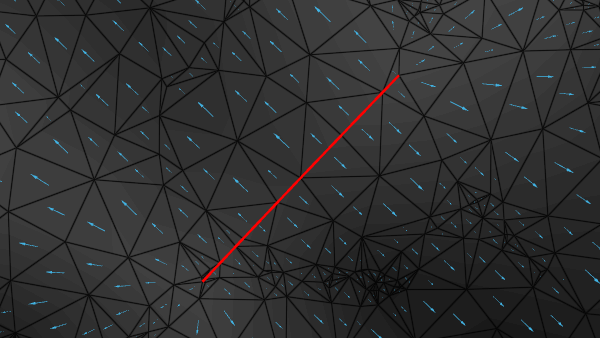

使用可视化工具栏中的线框主题和水文学方向矢量,您可以更好地看到 Grading Optimization 将如何尝试为山脊线求解曲面放坡。
