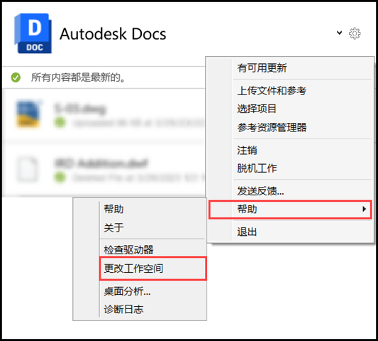

  1. 单击 Desktop Connector 托盘图标 Desktop Connector 托盘图标 以打开主屏幕。
  2. 单击齿轮图标 Desktop Connector 托盘图标,然后从菜单中选择“帮助”>“更改工作空间”
    更改工作空间帮助主题

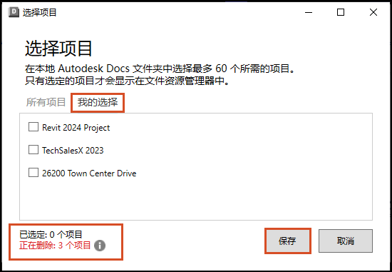

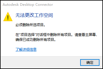

  3. 如果您尚未取消选择项目,将收到以下警告。
    无法更改工作空间
    取消选择项目,然后继续执行第 4 步,并继续执行“更改工作空间”过程。
    无法更改工作空间

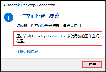

  4. 根据更改工作空间的要求选择新的工作空间位置,随后将显示一个对话框,让您确认工作空间位置已更改。
    开始更改工作空间
  5. 重新启动 Desktop Connector。
重新启动后,Desktop Connector 将在使用新工作空间之前验证是否满足更改工作空间的要求
