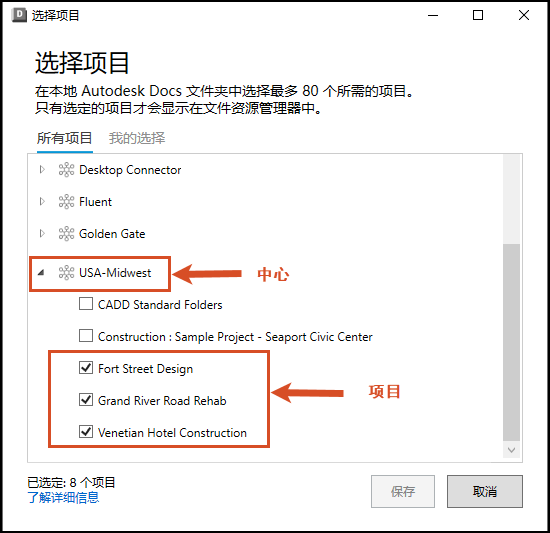

首次登录到 Desktop Connector 16.x 或 17.x 版本时,系统将要求您进行初始项目选择。这一更改有助于加快在 Autodesk Docs 和 Autodesk Fusion 中访问数据的过程。通过仅添加需要的项目,您可以更好地管理本地存储空间。
若要选择您的选项,请执行以下步骤:
  1. 单击“中心”以查看相关项目。
  2. 选择您的项目(您最多可以选择 80 个项目)。
  3. 单击 Desktop Connector 保存按钮

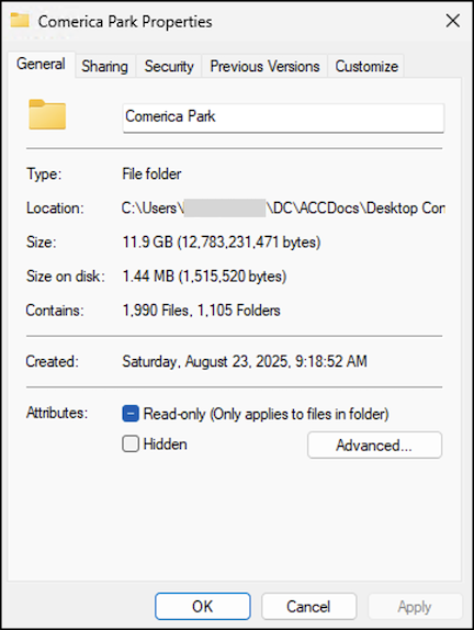

如果单个项目包含超过 30 万个文件和文件夹,您可能会注意到同步性能下降。要查看项目中包含的文件数,请:
  1. 打开文件资源管理器
  2. 在项目文件夹上单击鼠标右键,然后选择“属性”
    “属性”-“包含”
  3. 如果“包含”数大于 300,000(文件+文件夹),则应考虑使用以下一个或多个最佳实践来缩小项目的大小或范围:
    • 将用户权限仅限为项目内需要的文件夹,以缩小访问范围
    • 将大型项目分解为多个较小的项目
    • 使用“释放空间”来减少同步的文件数量
    • 考虑使用 Windows“存储感知”从不需要的文件释放本地空间

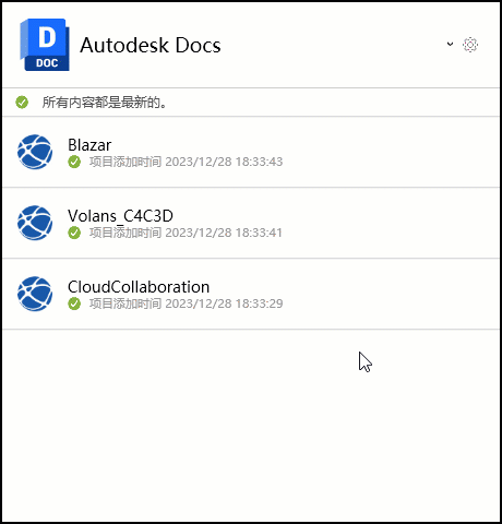

Desktop Connector 中的主屏幕是显示所有连接的驱动器的主显示区域。它允许您访问多个支持的数据源(Docs、Fusion 和 Drive)。主屏幕提供了一个集中位置来监控所有连接器活动以及访问关键功能。

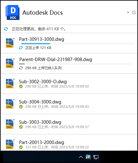

版本 17.x 显著改善了上传体验,让您能够更好地控制和查看文件上传。新的增强工作流为 Docs 和 Fusion 连接器提供了统一的体验。
自动带参考上传
默认情况下,Desktop Connector 现在会自动帮助您上传文件及其参考。当您将 CAD 文件或部件拖放到连接器中时,Desktop Connector 将:
如何使用增强的上传工作流
  1. 直接将文件拖放到文件资源管理器中的 Docs 或 Fusion 连接器中
  2. “带参考上传”对话框将自动出现,其中显示了:
    • 将上传的所有文件
    • 找到的任何参考文件
    • 文件在项目中放置位置的预览
  3. 检查并自定义上传:
    • 选择或取消选择特定文件
    • 处理任何缺失的参考
    • 确认目标位置
  4. 单击“上传”以在完全可见且可控的情况下继续操作
