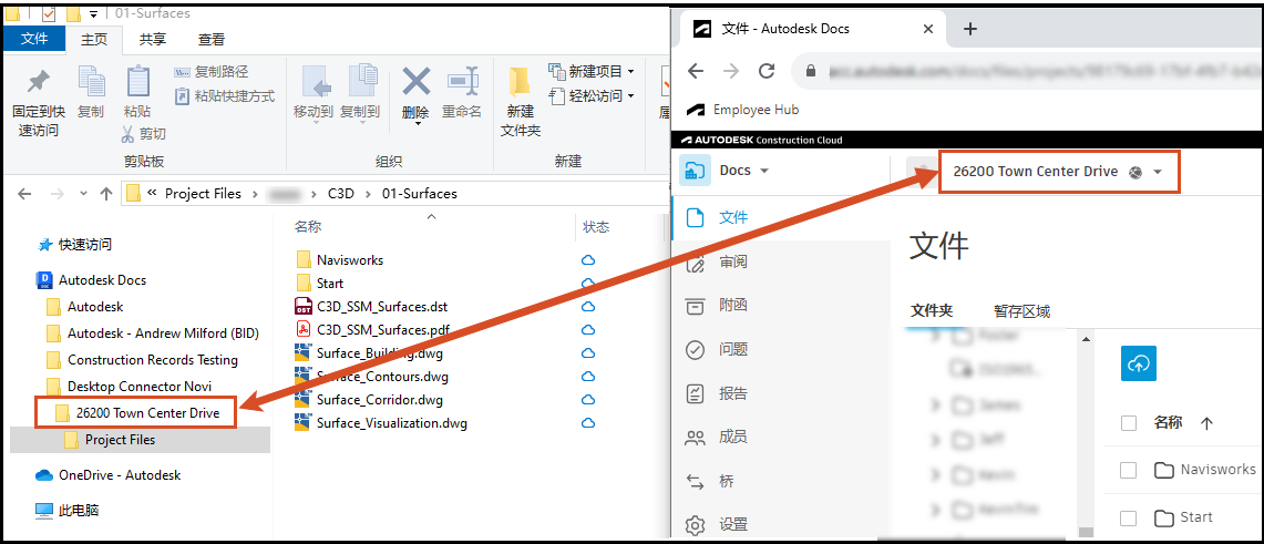

下图显示了 Autodesk Docs 连接器和相应的 ACC Docs 云数据源。
Autodesk Docs 连接器,显示云数据的本地驱动器表示

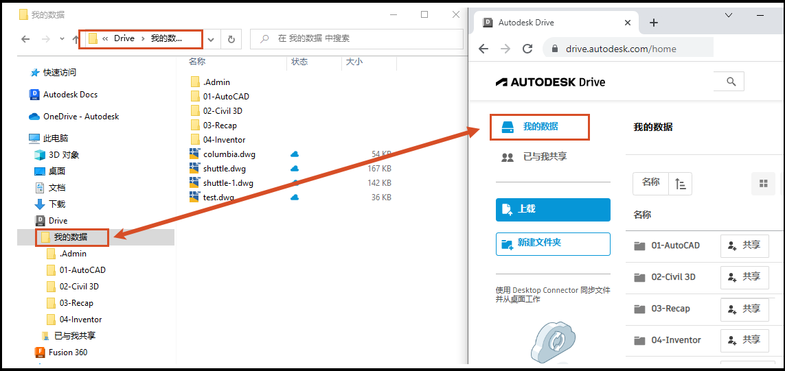

下图显示了 Autodesk Drive 连接器和相应的 Drive 云数据源。
Autodesk Drive 连接器,显示云数据的本地驱动器表示
