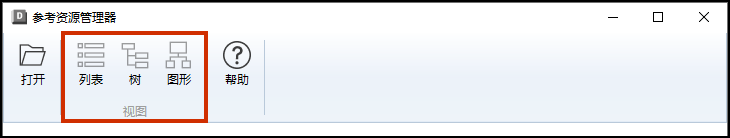

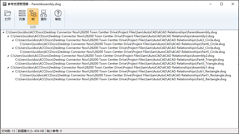

在参考资源管理器中打开文件后,您可以选择在不同的视图中显示参考数据。可以选择“列表”、“树”或“图形”。

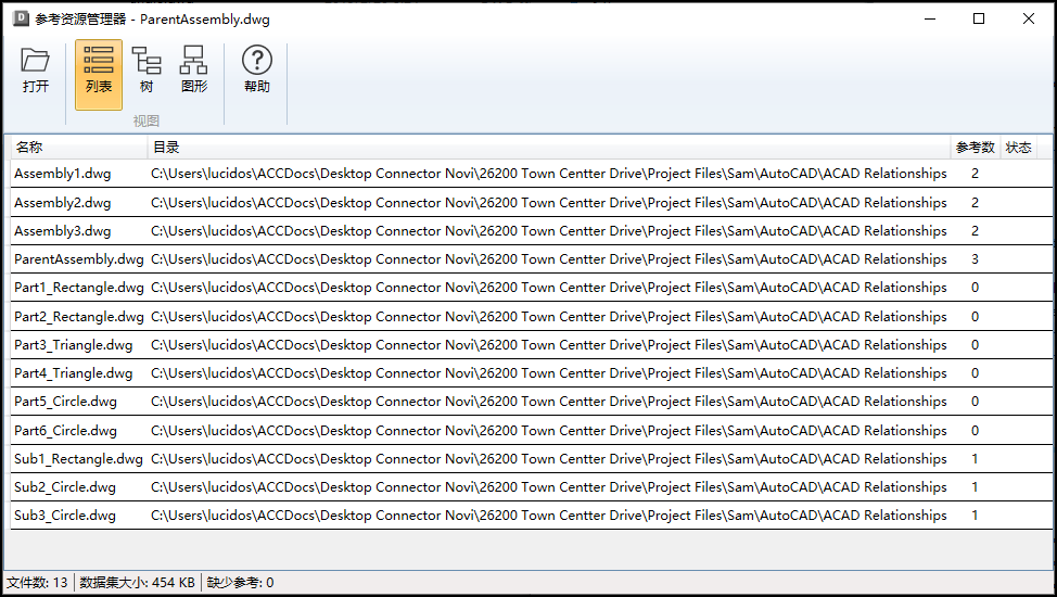

在具有以下列属性的展开列表视图中可视化数据集:
名称:带文件扩展名的文件名或显示名称
目录:位于连接器内部或外部的本地文件位置的完整路径。
参考数:添加到参考资源管理器的文件所参考的文件数
状态:

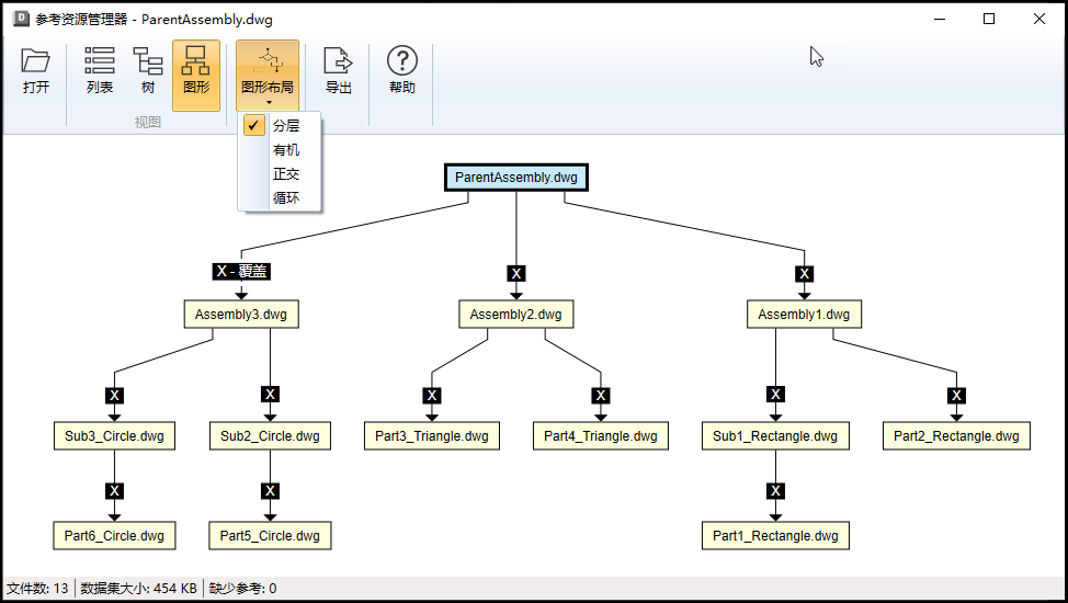

在图形显示中可视化数据集
提供了以下图形布局:
通过在按下并按住鼠标左键的同时移动进行平移
通过滚动鼠标滚轮进行放大和缩小
将光标悬停在任意文件名上可获得包含文件完整路径的工具提示
如果在该位置未找到文件,将显示有红色框和红色文本。
将光标悬停在任意虚线箭头上可识别存在循环关系
将图形视图导出为 PNG 文件以进行共享。
