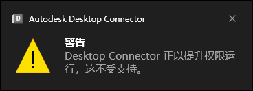

由于 Microsoft 安全原因,Desktop Connector 不支持以提升权限运行。以提升权限运行可能会导致在尝试浏览、打开或保存 Desktop Connector 中存储的文件时出现错误。系统将显示以下警告,通知您正在以提升权限运行。
如果用户在 Desktop Connector 上单击鼠标右键并选择“以管理员身份运行”。
如果使用以提升权限运行产品的方式配置了组策略。
Desktop Connector 不支持与其他以提升权限运行的程序进行交互。
有关其他信息,请参见 Desktop Connector 以提升权限运行不受支持。
