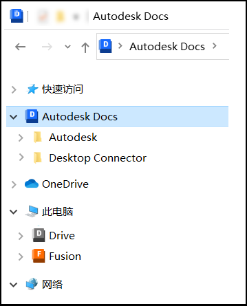

访问 Autodesk Docs 连接器
安装 Desktop Connector,Autodesk Docs 连接器将添加到您的 Windows 文件资源管理器。Autodesk Docs 连接器与文件资源管理器中的“此电脑”位于同一层内。
Docs 驱动器视图图像
有关详细信息,请参见连接器帮助主题。

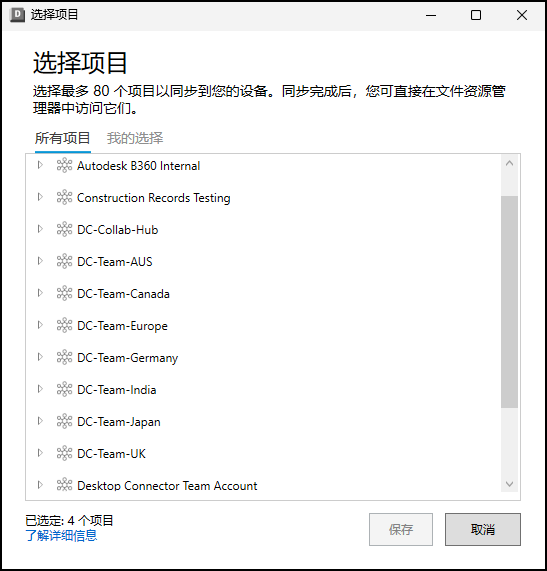

添加项目
重要信息:在安装和登录期间,系统将要求您在文件资源管理器 文件资源管理器图标 中选择最多 80 个 Autodesk Docs 和 Fusion 项目以添加到您的连接器。添加后,连接器将为每个项目复制“项目文件”文件夹结构,包括所有子文件夹。
选择 80 个项目
注意:在 v15.8 中,所有项目会自动添加到连接器。
您已添加到连接器的所有项目将按以下顺序显示:

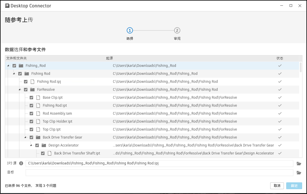

上传文件和参考
Autodesk Docs 连接器了解设计文件及其参考。使用“上传带参考的文件”工具可以在将列出的所有文件上传到云之前查看收集的所有参考和相关数据。
“上传带参考的文件”工具
