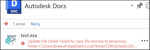

SCIA 工程师
自 Desktop Connector 16.7 版本起,SCIA Engineer 创作应用程序将不再提示用户删除由其创建的临时文件。
在 SCIA Engineer 中打开的文件会被锁定以防止其他进程读取,因此只要文件在 SCIA Engineer 中处于打开状态,Desktop Connector 将无法上传这些文件。当您保存来自 SCIA Engineer 的文件时,可能会在 Desktop Connector 主屏幕中看到类似下方的错误提示。请关闭文件后手动重试失败任务,或等待 Desktop Connector 自动重试该任务。
