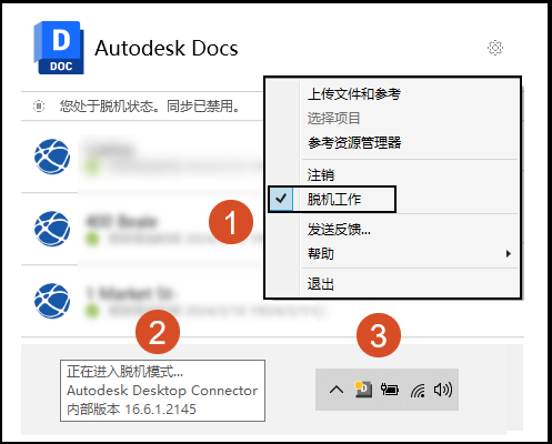

在两种情况下,您可以选择在 Desktop Connector 中脱机工作。
通过从“主屏幕”菜单中选择“脱机工作”来选择脱机工作 。
您退出脱机工作 模式,所做的更改将自动开始或继续同步到云,并且这些活动将显示在主屏幕中。若要了解有关脱机工作最佳实践的详细信息,请参见以下部分。
选择脱机工作 脱机时,Desktop Connector 会显示确认消息提示,以检查您是否可以在从 Internet 断开连接之前同步任何待定文件。此提示会提醒您在启动脱机模式前查看任何未保存的更改或新文件并将其同步到云版本。进入脱机模式。通过提供此提示,Desktop Connector 可帮助您保持文件的最新和同步版本,即使您暂时已断开与 Internet 的连接。
在 Desktop Connector 托盘图标 上单击鼠标右键
从主屏幕的菜单中选择“脱机工作”。

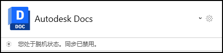

您的状态将更改为脱机。
Desktop Connector 托盘中会显示黄色图标 ,表明当前您处于脱机工作模式。
注意:
Desktop Connector 将在脱机之前提示您,以确认是否需要提前同步文件。
