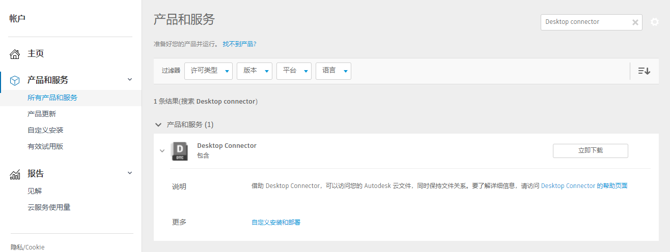

您可从以下位置获取安装程序:
是否可以使用 Autodesk Account 门户网站中的“自定义安装”选项安装 Desktop Connector?
- 不可以,在“自定义安装”创建期间尚不支持 Desktop Connector。目前,“自定义安装”页面中提供的“安装”或“展开”选项下未列出 Desktop Connector。

下载最新版本的 Desktop Connector。

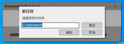

打开下载的软件包并允许其提取数据。

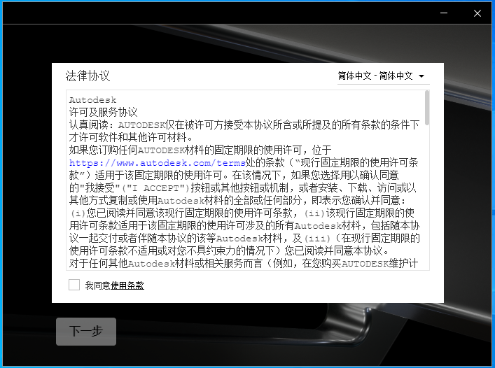

阅读并同意使用条款。

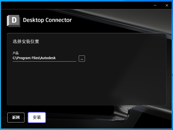

选择 Desktop Connector 的程序文件将存放于的位置,然后单击“安装”。
- Desktop Connector 的默认安装位置为“C:\Program Files\Autodesk\Desktop Connector”。在 Desktop Connector 安装期间可以更改此位置。更改此位置会更改这些程序文件的安装位置。更改此位置不会更改 Desktop Connector 工作空间的存储位置。

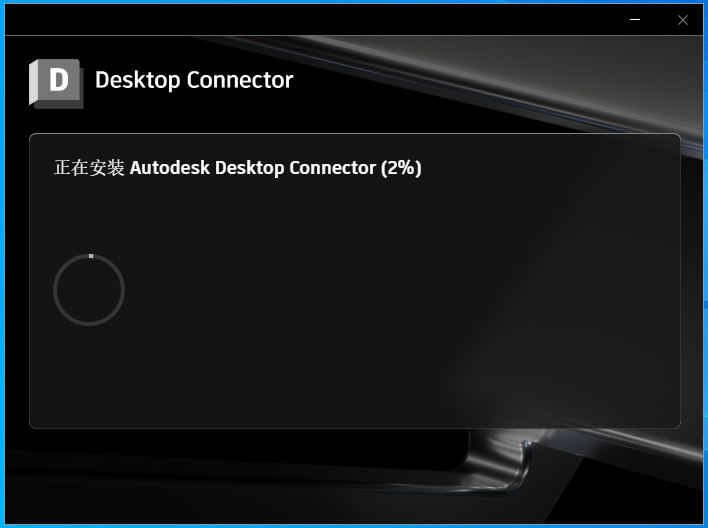

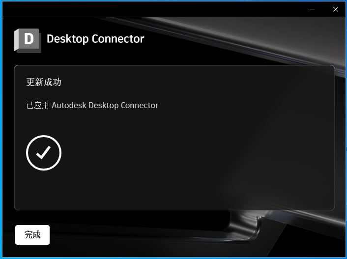

您现在即可使用 Desktop Connector。
安装完成后,登录到您的连接器。
