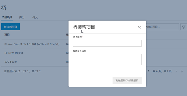

桥接新项目
创建连接某个项目的桥的步骤:
  1. 在“桥接项目”选项卡上,单击“桥接新项目”按钮。
  2. “桥接新项目”对话框中,输入受邀者的电子邮件地址,并(可选)添加描述邀请的消息。
  3. 单击“发送邀请以桥接项目”按钮以发送邀请。
    邀请将发送给受邀者,并且该项目在“桥接项目”选项卡中将显示为“待定”。
  4. 如果已创建连接项目的桥,请单击项目所在行以查看团队自动化及其状态的详细信息,或者删除桥。

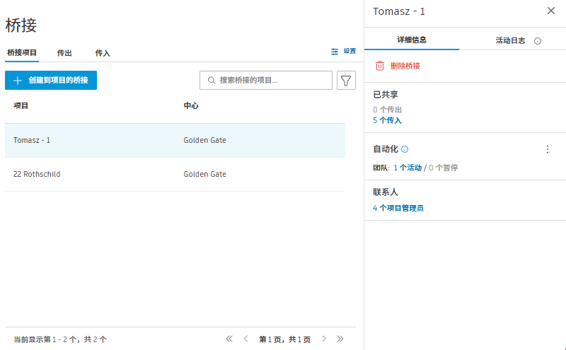

删除桥
删除桥的步骤:
  1. 在“桥接项目”选项卡上,单击项目行。
  2. 在右侧打开的“详细信息”面板中,单击“删除桥”。
两个项目之间的连接以及任何关联的团队自动化都将删除。
注意:任何为该桥接项目设置了自动化的团队以及这些团队共享的任何资料包,在桥接项目的项目时间轴的“外部”部分中都保持可见和可访问,即使删除桥后也是如此。
