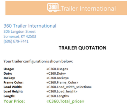

文档示例
用作报价文档的 Word 文档的示例:
