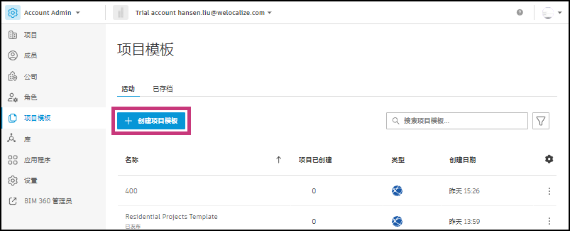

在 Hub Admin 中创建项目模板

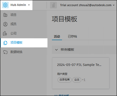

  1. 导航到 Hub Admin
  2. 单击左侧导航栏中的“项目模板”
  3. 单击“创建项目模板”
  4. 选择“创建空模板”“从现有项目创建模板”
  5. 单击“下一步”
  6. 输入模板名称。
  7. 如果从现有项目创建,请选择要从中创建模板的项目。
  8. 单击“创建模板”
创建模板后,您将转到模板中的“模板成员”页面。添加团队成员并开始编辑模板。了解更多信息

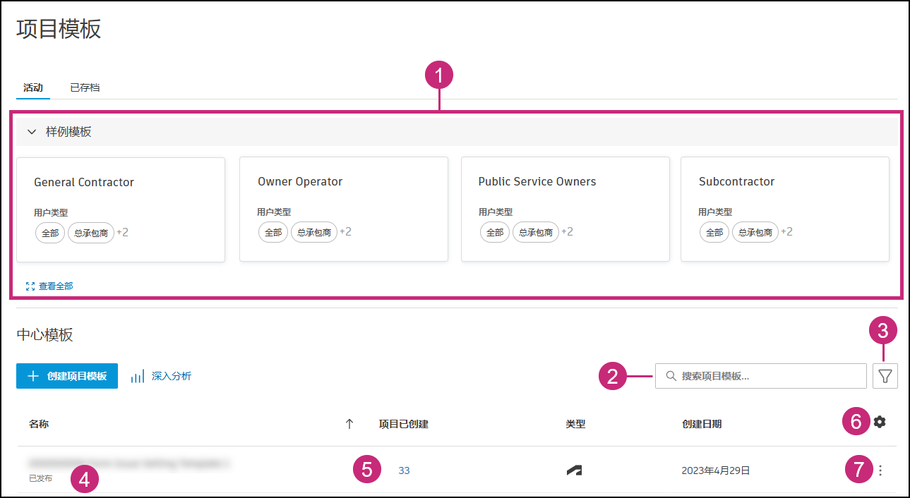

在 Hub Admin 中查看和管理项目模板
您可以在 Hub Admin“项目模板”工具中找到活动和存档的项目模板。
“活动”选项卡中:
  1. 按名称搜索项目模板。
  2. 按模板状态过滤:“全部”、“已发布”或“未发布”。
    当项目可供所有项目成员用于创建项目时,将发布该项目。您可以使用“更多”菜单 选择发布或取消发布模板。
  3. 发布模板后,其名称下将显示“已发布”。
  4. “创建的项目”列显示已从该模板创建的项目数。将光标悬停在链接的数字上,然后单击。弹出窗口将显示从该项目模板创建的项目列表。
  5. 单击 可隐藏列并对列重排序,或更改视图密度。“名称”列必须可见。
  6. 单击 以从模板执行操作:
    • 发布或取消发布模板,以控制您的团队是否可以使用它来创建项目
    • 创建项目
    • 创建副本
    • 编辑名称
    • 存档

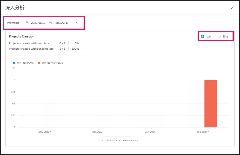

查看项目模板深入分析
对于中心中的项目模板,您可以访问一个分析数据面板,其中包括使用模板创建的项目数。这些数据可以帮助您就如何促进标准化做出更明智的决策,并查看项目模板的实际采用情况。
若要访问项目模板深入分析,请执行以下操作:
  1. Hub Admin 中,单击左侧导航栏中的“项目模板”以打开“项目模板”工具。
  2. “创建项目模板”旁边,单击
  3. 在面板中,您可以查看中心中有多少项目是从模板创建的,并调整显示的时间范围,或在条形图和折线图之间进行选择。

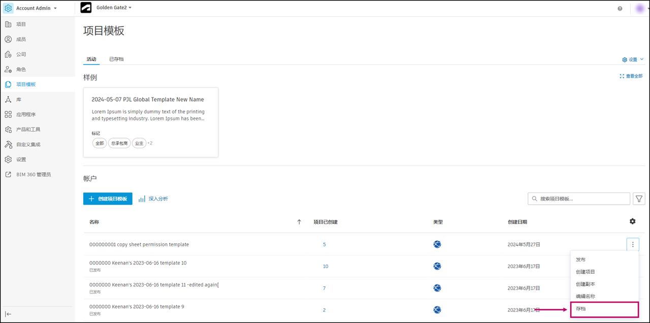

在 Hub Admin 中存档项目模板
  1. “项目模板”工具的“活动”选项卡中,单击项目模板旁边的“更多”菜单
  2. 单击“存档”
存档的模板位于“项目模板”工具的“已存档”选项卡中。

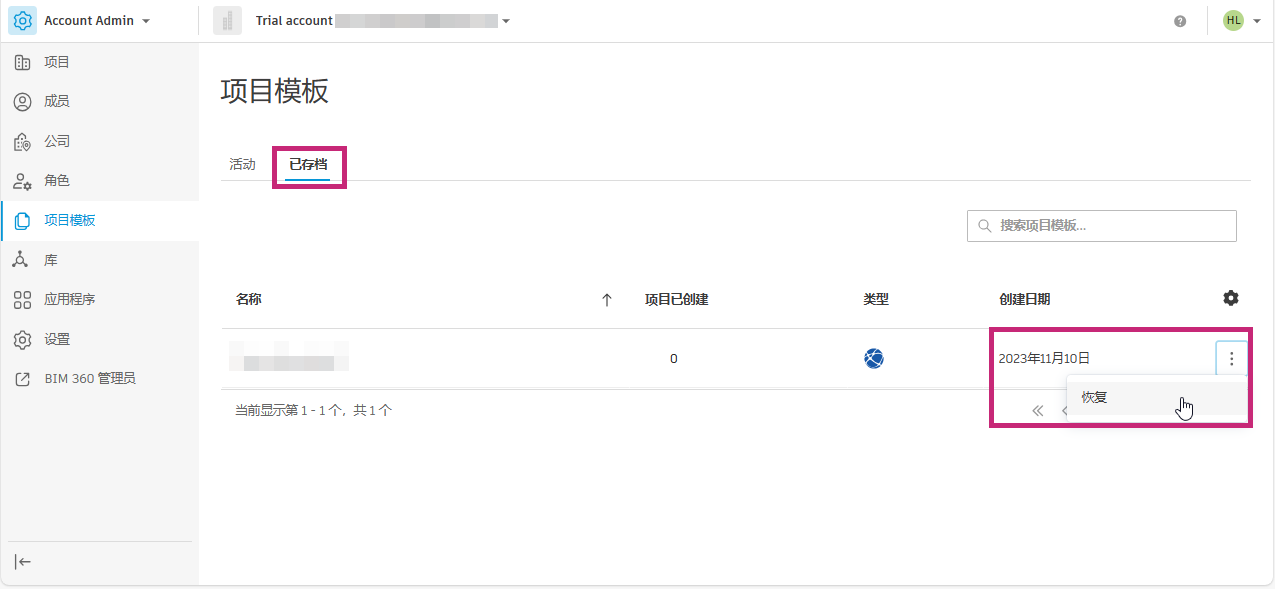

在 Hub Admin 中恢复项目模板
  1. “项目模板”工具的“已归档”选项卡中,单击项目模板旁边的“更多”菜单
  2. 单击“恢复”
项目模板将移至“活动”选项卡,现在成员可以再次使用它来创建项目。
