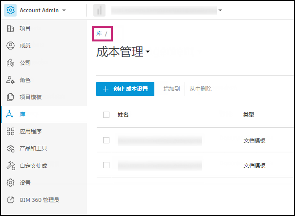

从产品拾取器中选择 Hub Admin。
在左侧导航栏中,单击“库”。
选择卡以访问相应的功能。
选择任何卡后,您可以单击页面标题上方的“库”来导航回“库”主页。

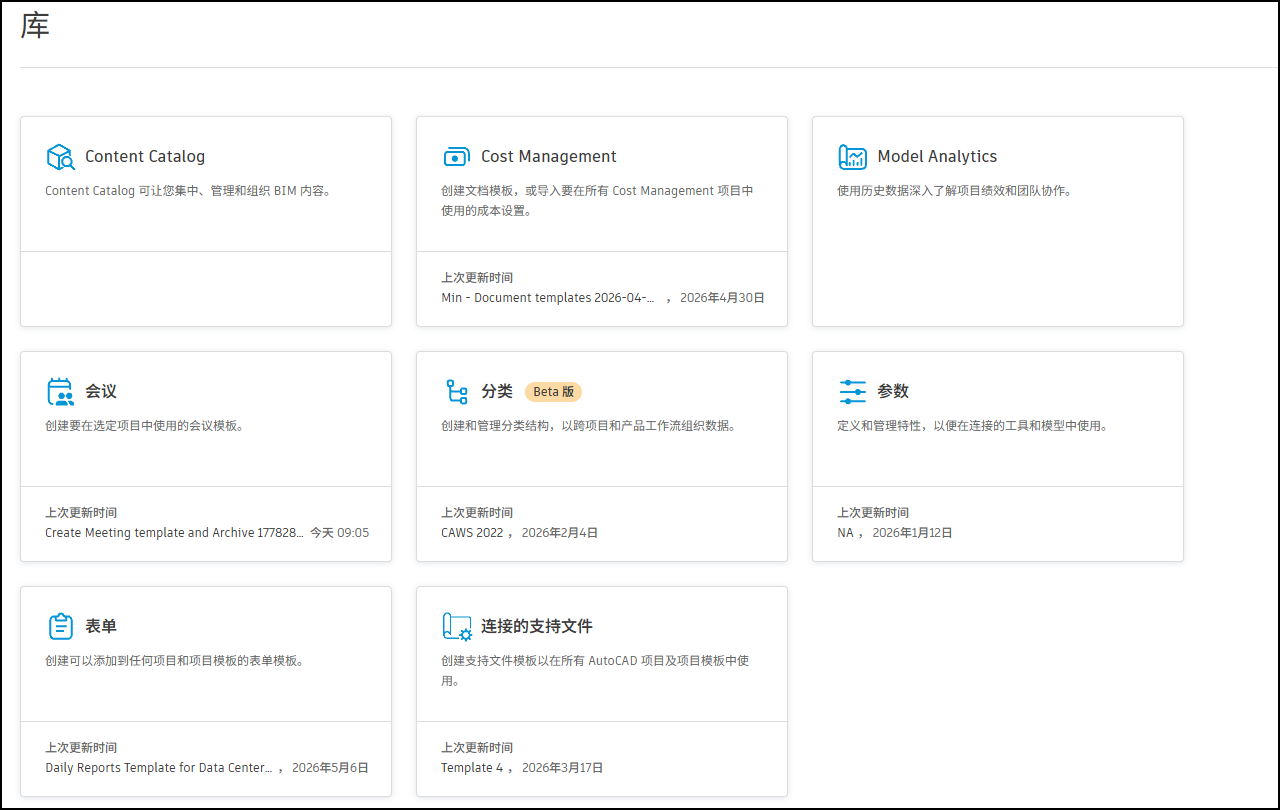

当您访问“库”时,您看到的卡片对应于 Autodesk Forma 或其他 Autodesk 产品中的工具。它们包含的功能可帮助您为项目或项目模板创建标准化内容。
下表列出了“库”中可用的功能、各项功能的描述,以及访问功能所需的固定期限的使用许可。
