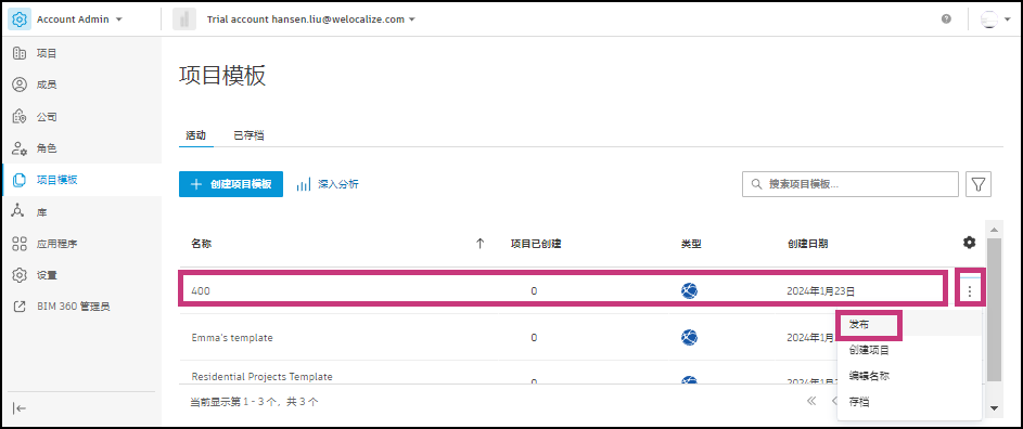

已发布的项目模板
中心管理员现在可以发布项目模板。已发布的模板可让中心管理员更轻松地将项目模板提供给其组织中的所有项目创建者。
从项目模板列表中
  1. 若要发布项目模板,请选择要发布的项目模板。

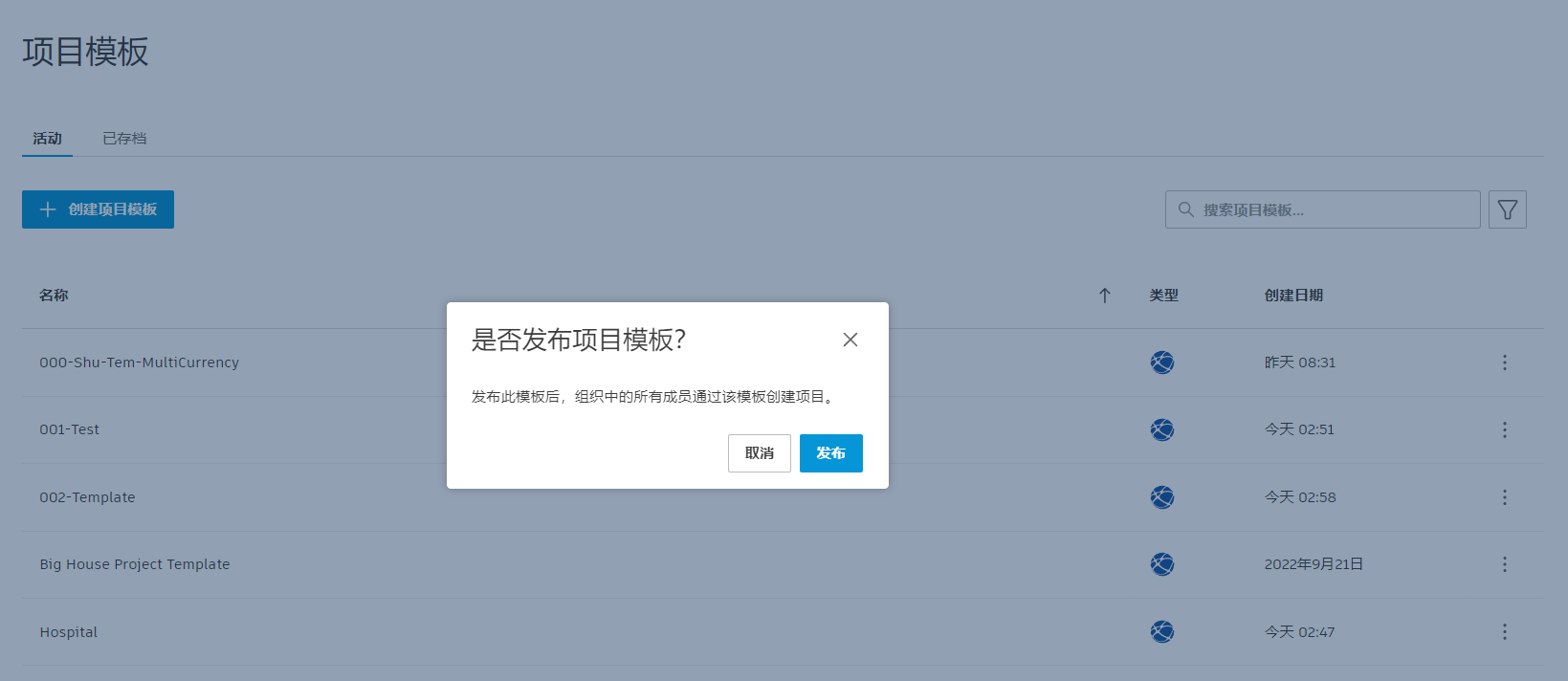

  2. 单击该项目模板行中的省略号,然后选择“发布”

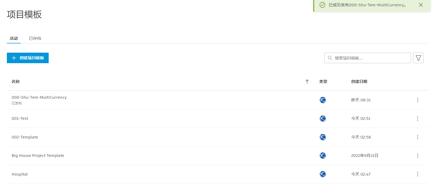

  3. 当显示“是否发布项目模板?”框时,单击“发布”按钮。
  4. 然后,您将看到一条消息,告知您已成功发布项目模板。

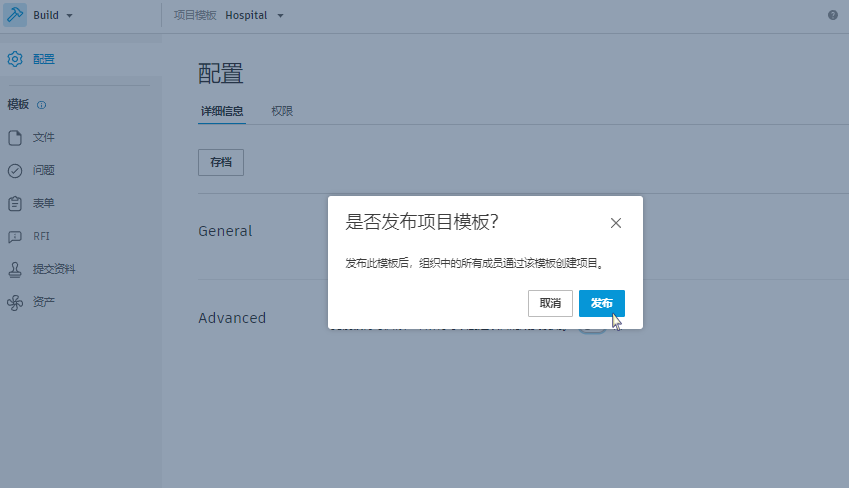

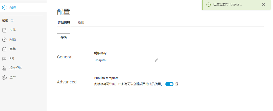

从单个项目模板中
  1. 选择您的项目模板。
  2. “配置”菜单下的“高级”详细信息面板中,打开“发布模板”的切换开关。
