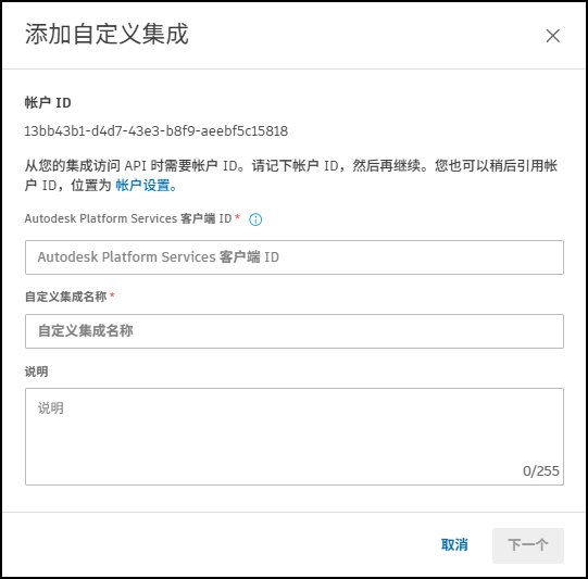

添加自定义集成
若要添加自定义集成,您必须先在 Autodesk Platform Services (APS) 门户中创建自定义集成。创建自定义集成后,您可以将其添加到 Autodesk Forma 平台。
注意:您必须拥有 Autodesk Forma 中心才能添加自定义集成。
- 在“自定义集成”工具中单击“添加自定义集成”。
- 提供您的 APS 客户端 ID。客户端 ID 是自定义集成的唯一标识符。您可以在 APS 门户中找到客户端 ID。
- 提供您的集成名称。
- 提供集成描述。
- 单击“下一步”。
- 系统会自动检索以前为您的客户端 ID 配置的安全服务帐户 (SSA)。
- 如果未找到 SSA,将无法控制该集成的权限,它将以中心管理员身份运行,可即时访问您帐户中的所有数据。单击“仍然继续”以完成集成。
- 如果检测到单个 SSA,集成将自动附着到该 SSA。在该 SSA 受邀加入项目之前,不会向集成授予数据访问权限。单击“知道了”以完成集成。
- 如果检测到多个 SSA,请提供您希望附着到该集成的 SSA 的电子邮件地址。单击“添加”以完成集成。

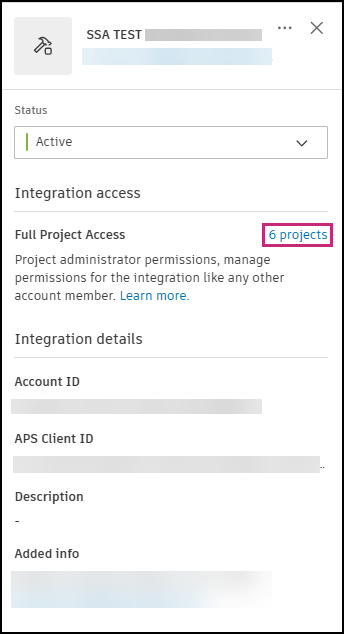

集成访问权限
从“自定义集成”工具的列表中选择一个自定义集成时,将显示有关该集成的详细信息,包括其访问权限级别。此处显示的是集成在所有项目中达到的最高访问权限级别。例如,如果集成对您的某个项目拥有完全访问权限,但对另一个项目的访问受到限制,集成访问权限仍会显示为“完全项目访问权限”。
若要按项目查看有关集成的访问权限级别的详细信息,请执行以下操作:
- 从“自定义集成”工具的集成列表中选择集成。
- 在“集成访问权限”下,单击项目数链接。
有三个可能的访问权限级别,其含义分别如下:
- 完整的中心访问权限:
- 没有关联的 SSA,所以集成可以访问帐户级数据(而不是仅限于项目级数据)。可用的帐户数据就是可通过公共 API 访问的数据。这适用于在支持 SSA 之前创建的集成。如果集成是在 BIM 360 UI 中创建的,且访问仅限于 Admin 或 Forma Data Management,将一直遵循该设置。集成无法访问受限制的服务。在这种情况下,集成可使用两方身份验证机制。集成电子邮件地址字段为空。
- 向一个关联的 SSA 授予了您帐户中的“中心管理员”访问权限。填写了集成电子邮件地址字段。使用该 SSA 的集成以自动化用户身份运行,只在用户上下文中拥有相应权限,这可用作三方身份验证机制的一部分。
- 完全项目访问权限:附着到集成的 SSA 是至少一个项目的项目管理员。
- 项目访问权限:附着到集成的 SSA 是其受邀加入的所有项目的项目成员。
注意:若要将 SSA 附着到先前没有 SSA 的集成,请在创建 SSA 后删除再重新创建集成,按照
安全服务帐户 API 文档中的说明操作即可。
若要修改现有 SSA 的访问权限,请在各项目中转到 Project Admin 的“成员”工具。
