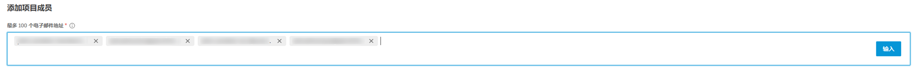

  3. 输入成员的电子邮件地址,或将其粘贴到以逗号、制表符、空格或分号分隔的电子邮件地址列表中。
    电子邮件地址
  4. 单击右侧的“输入”将成员添加到成员表中。

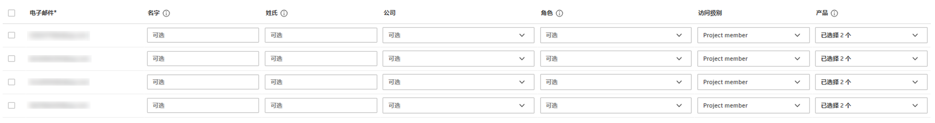

    成员表
  5. (可选)如果名称字段为空,您可以输入成员的名字和姓氏。创建他们的个人资料时,系统会建议这些名称。
  6. 为每个成员选择公司角色。公司和角色可用于快速将权限应用于成员。
    注意:角色将更新访问级别选择。选择角色后,您可以手动更改访问级别。
  1. 选择成员的访问级别。

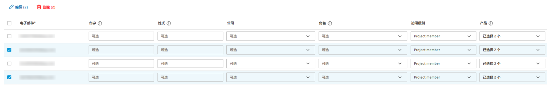

如果您使用的是默认邀请工作流,则可以对多个人员进行相同的更改。
重要信息:如果在进行批量更改之前对成员的公司、角色、访问级别或产品访问权限进行了更改,则这些更改将被覆盖。

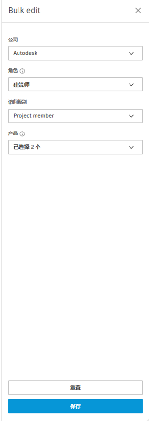

  1. 选择要对其进行更改的成员。
    批量选择
  2. 单击“编辑”。此时右侧会出现一个面板。
  3. 使用面板中的下拉列表对成员的公司、角色、访问级别和产品访问权限进行更改。
  4. 单击“保存”

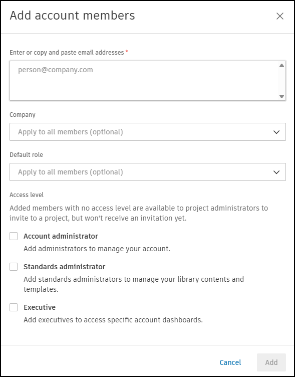

  3. 单击“旧版添加成员”
  4. 输入成员的电子邮件地址,或将其粘贴到以逗号、制表符、空格或分号分隔的电子邮件地址列表中。
    注意:一次只能添加 100 个成员。
  5. 为成员选择“公司”“角色”。公司和角色可用于快速将相同的权限应用于多个成员。
  6. 选择成员的访问级别。
    • 中心管理员:成员将添加为其他中心管理员。
    • 主管:成员有权访问 Insight 内中心特定的面板。有关详细信息,请参见执行者概述
    • 标准管理员:成员有权访问 Hub Admin 中的“库”和“模板”工具,但其他 Hub Admin 工具对他们不可见。
    注意:如果未选中任何复选框,则新成员将添加到中心中,并可供项目管理员添加到项目中。新邀请的成员将不会收到邀请。在将成员添加到项目时发送邀请。
  7. 单击“邀请”向成员发送电子邮件邀请。
