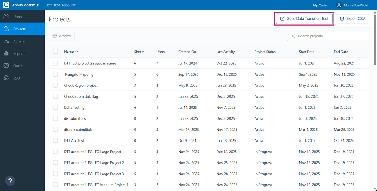

  1. 在 PlanGrid 中,打开“管理员控制台”。
  2. 单击页面右上角的“转至数据转换工具”

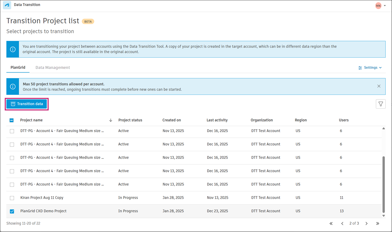

  4. 选择要移植的 PlanGrid 项目,然后单击“转换数据”

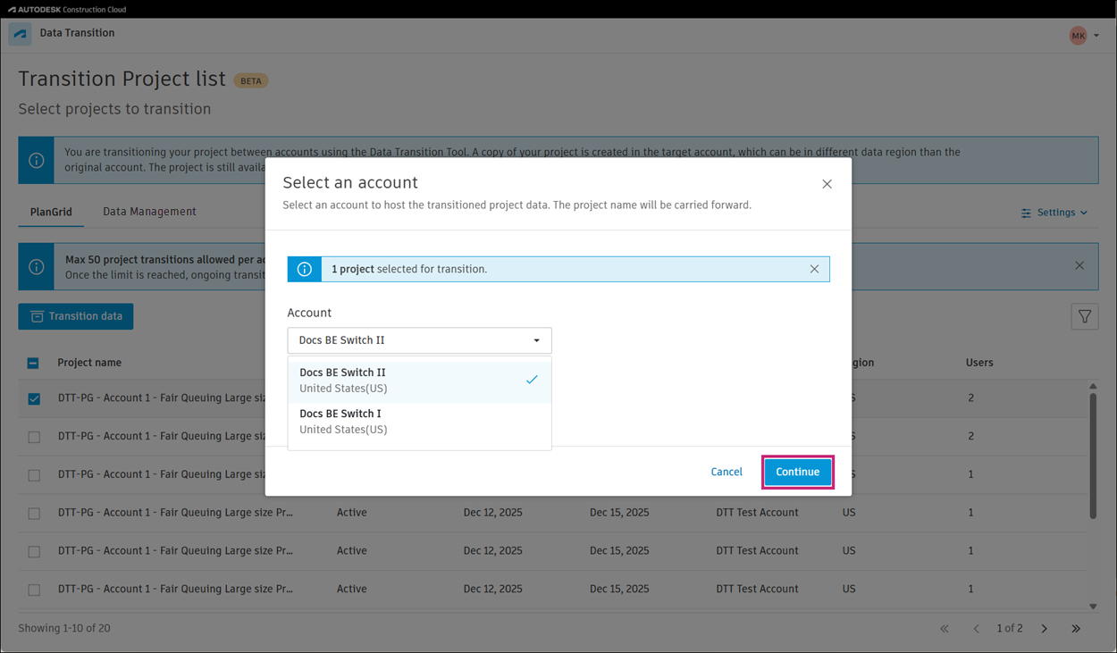

  5. “中心”菜单中,选择一个 Autodesk 中心来托管移植的数据,然后单击“继续”

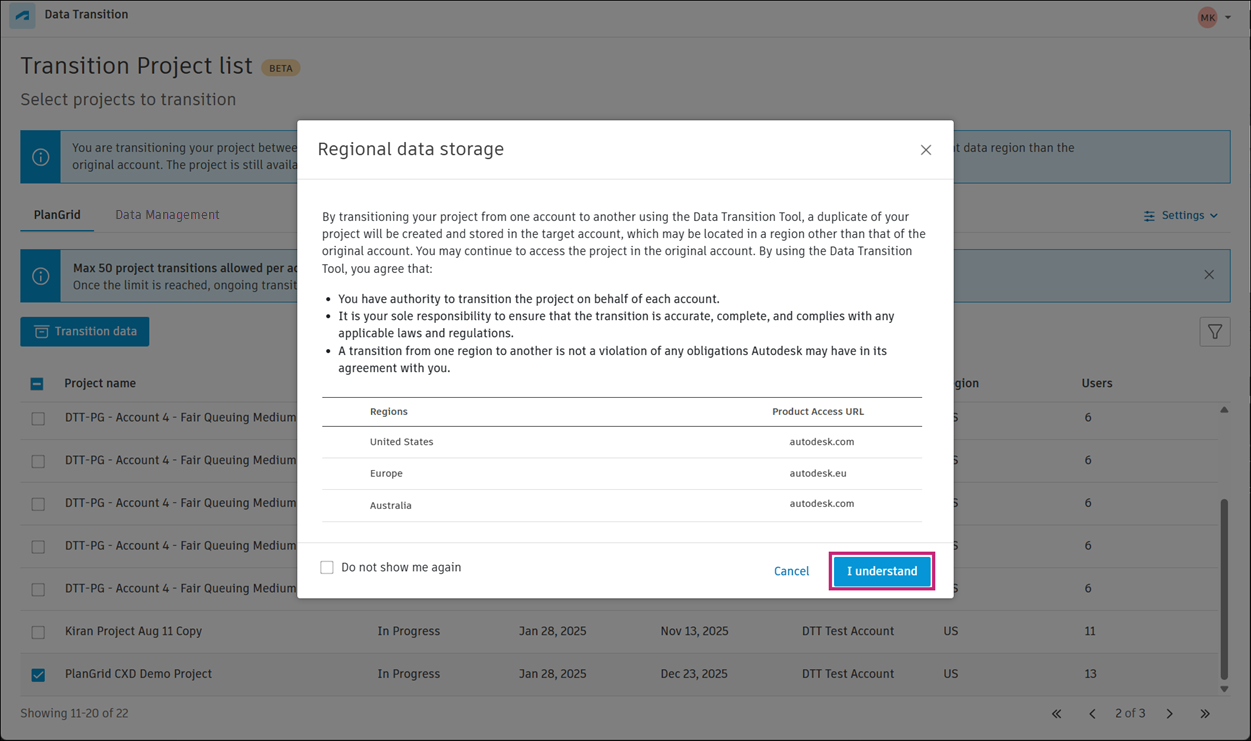

  6. 查看“区域数据存储”对话框中的信息,然后单击“我了解”

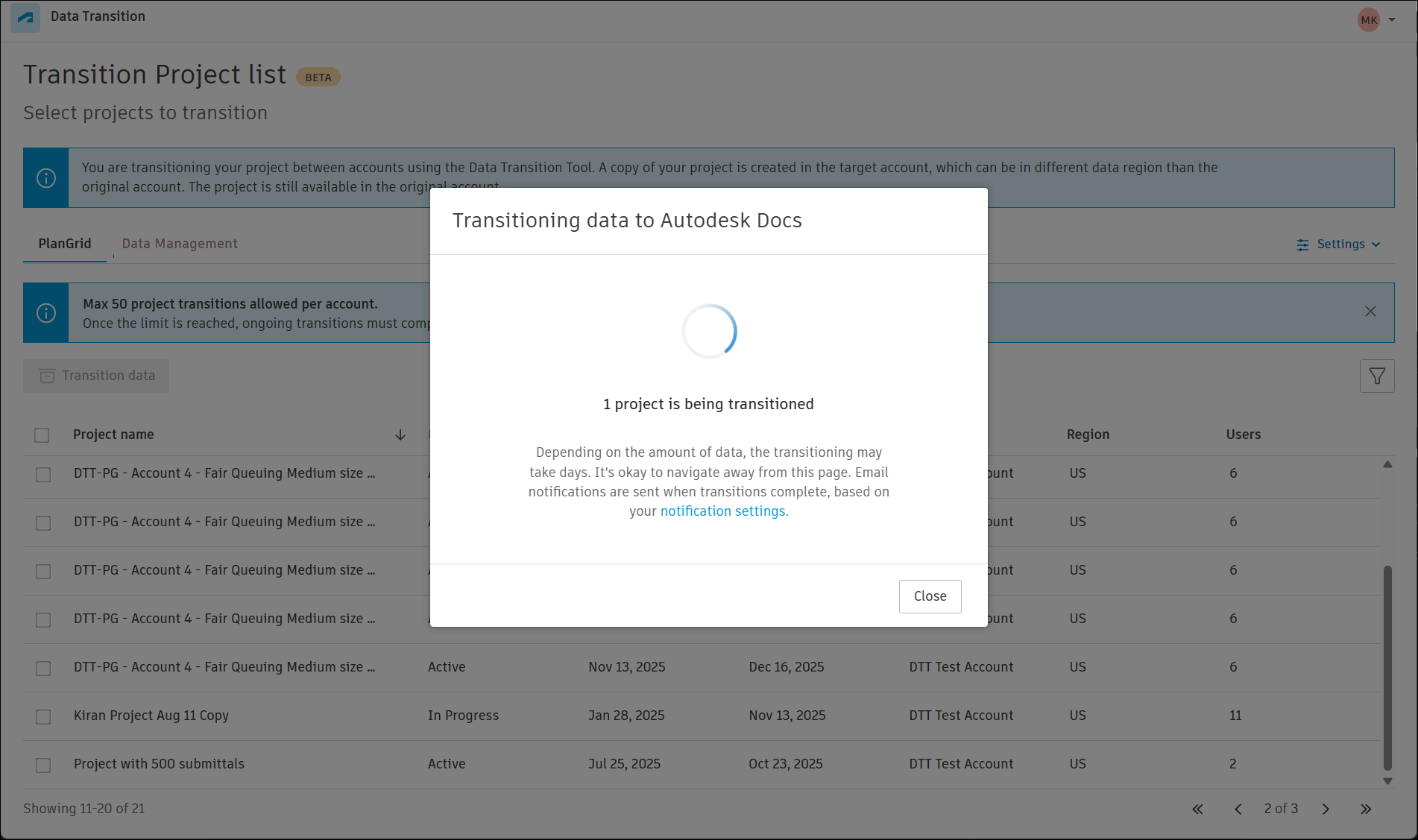

  7. 根据项目规模,数据转换可能需要一些时间。移植完成后,您将收到相应通知。

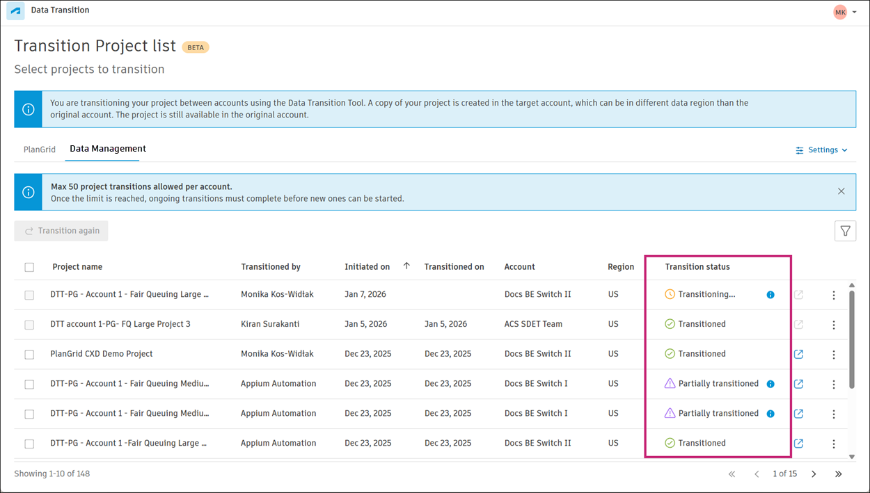

    提示:
    您可以在 Autodesk Forma 中的“Forma Data Management”选项卡上查看每个已转换项目的转换状态。

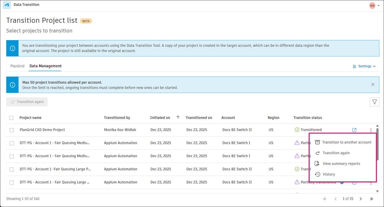

  8. 在 Autodesk Forma 中的 Forma Data Management 选项卡上,单击项目右侧的“更多”菜单 以访问以下选项:
    • 转换到其他中心
    • 再次转换
    • 查看摘要报告
    • 历史记录
