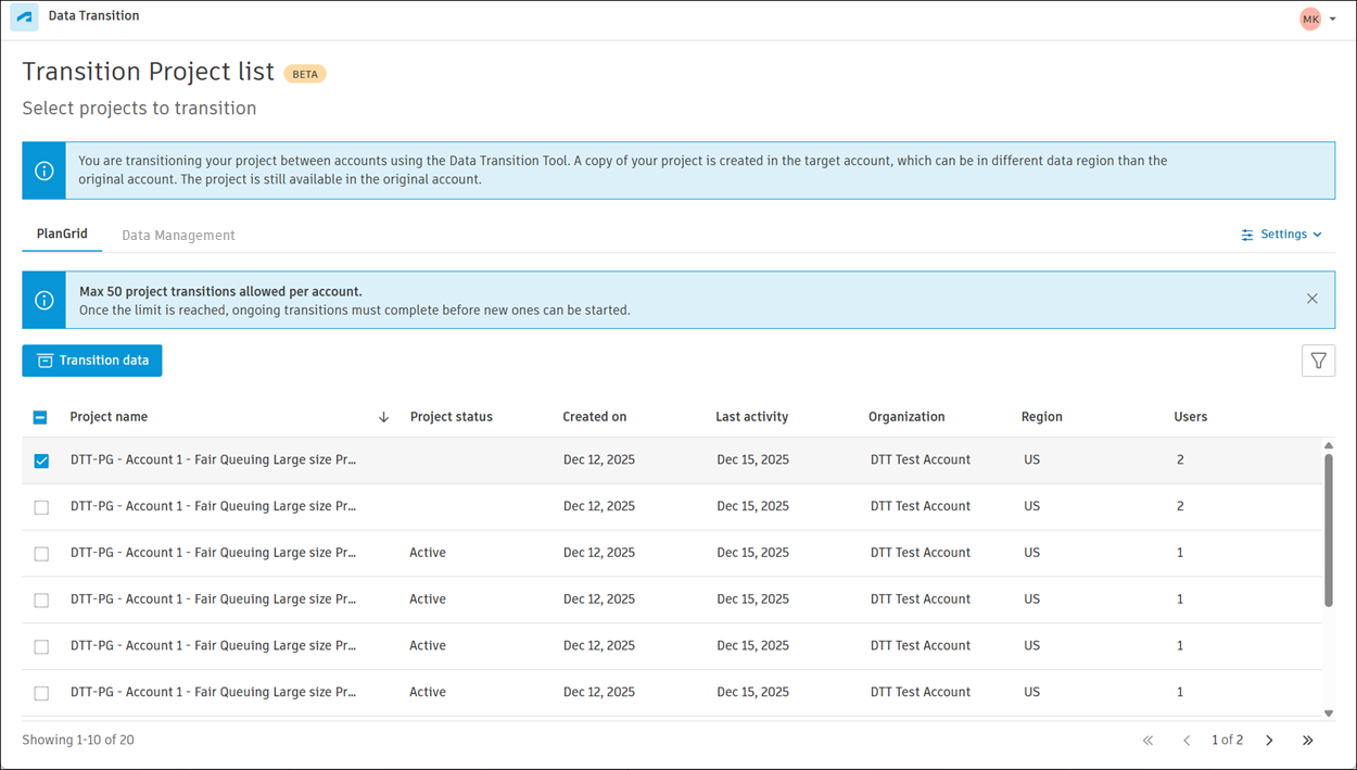

若要转换项目数据,请执行以下操作:
  1. 通过选中项目名称旁边的框来选择要转换项目。
  2. 单击“转换数据”

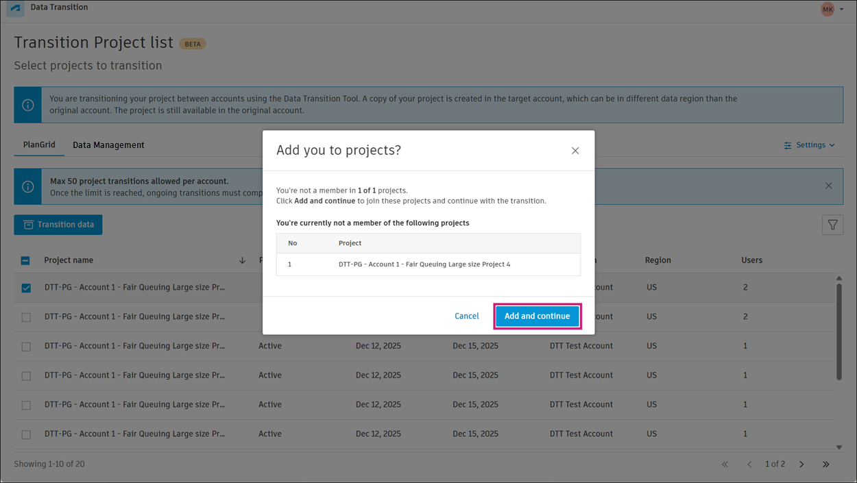

  3. 在打开模式对话框中,单击“添加并继续”
  4. 从下拉菜单中选择 Autodesk 中心以托管移植的数据,然后单击“继续”

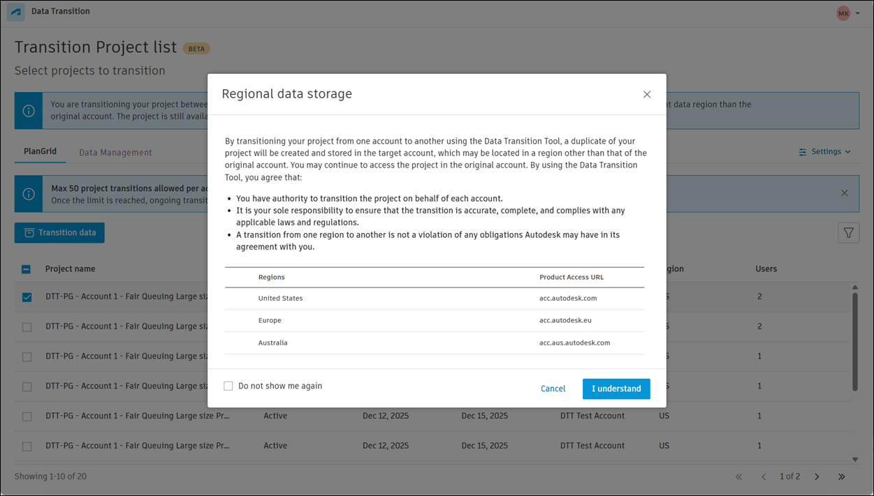

  5. 查看“区域数据存储”模式对话框中的内容,然后根据您的决定单击“我了解”“取消”

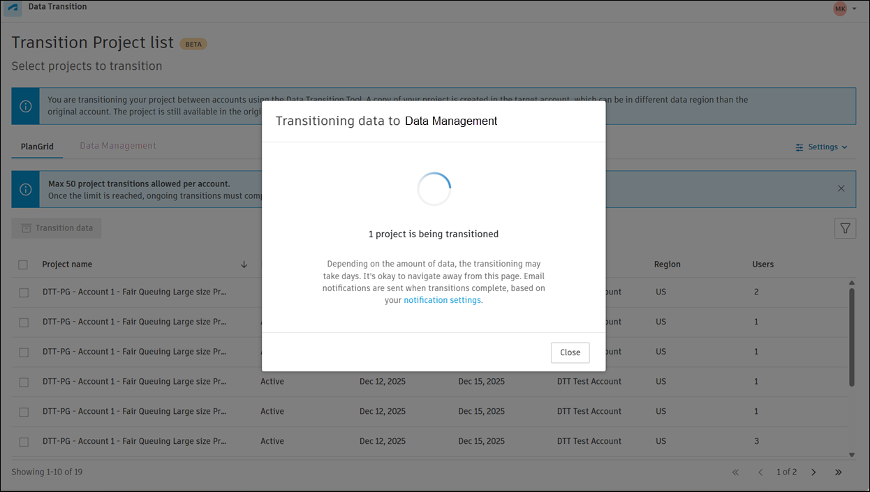

  6. 根据项目规模,数据转换可能需要一些时间。移植完成后,您将收到相应通知。

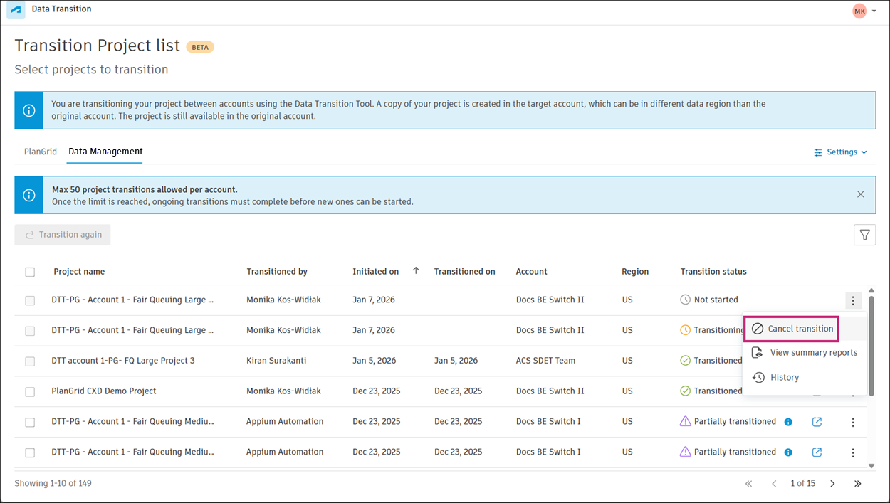

取消数据转换
如果尚未开始数据转换,您可以将其取消,方法是转至项目名称旁边的“更多”菜单 更多菜单,然后选择“取消转换”

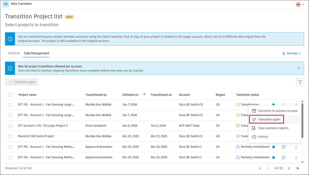

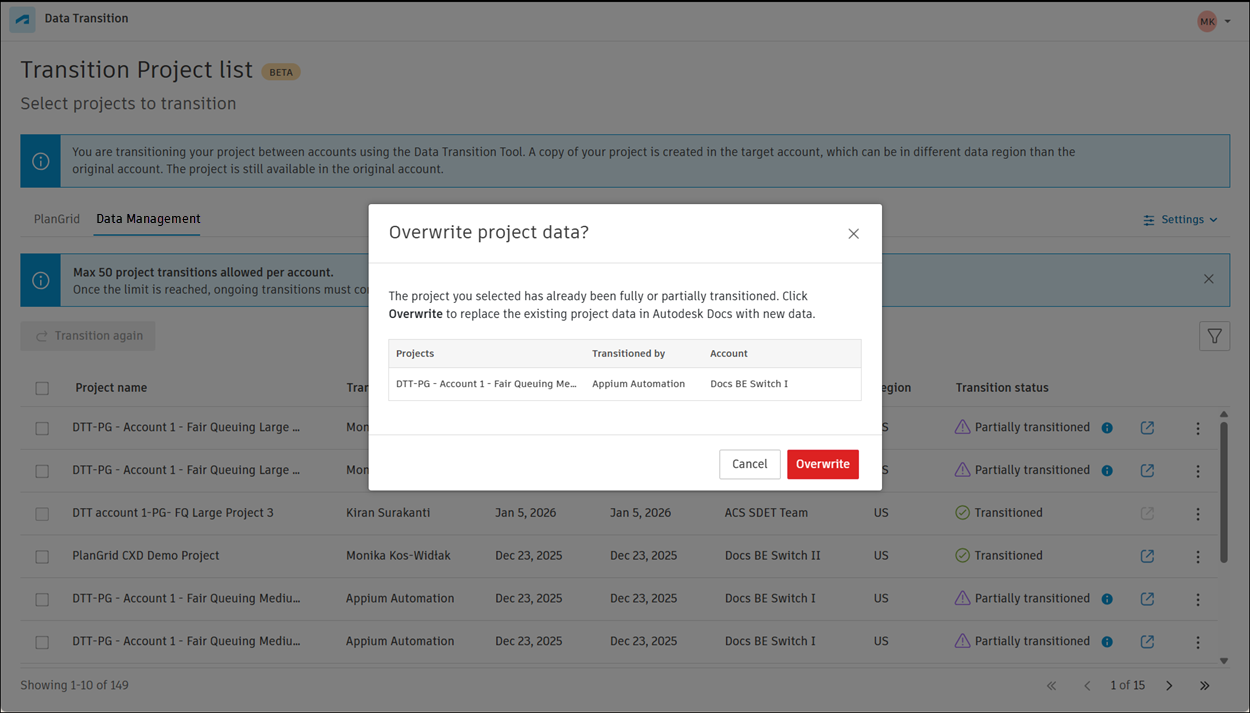

再次转换
如果项目转换失败或源数据已更新,您可以再次转换项目。再次转换项目将覆盖目标中心中以前转换的任何数据。
  1. 单击项目名称旁边的“更多”菜单
  2. 选择“再次转换”
  3. 从下拉菜单中选择目标中心,然后单击“添加并继续”
  4. 单击“继续”以开始转换。
注意:
如果项目之前已全部或部分转换到同一中心,您将看到一条警告消息。单击“覆盖”以继续进行转换。
另请注意,根据项目规模,转换过程可能需要一些时间。在转换过程中,您可以离开页面。转换完成后,您将收到相应通知。

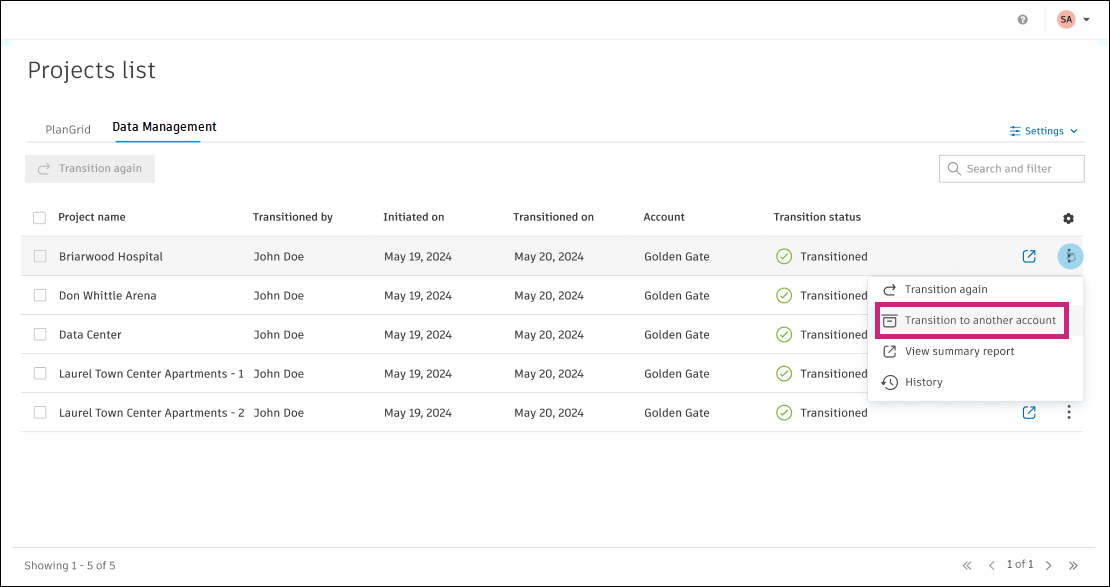

将数据转换到其他中心
  1. 单击项目名称旁边的“更多”菜单 更多菜单
  2. 选择“转换到其他中心”
    “更多”菜单对话框
  3. 从下拉菜单中选择目标中心。
  4. 单击“继续”以开始转换。
    注意:根据项目规模,转换过程可能需要一些时间。在转换过程中,您可以离开页面。转换完成后,您将收到相应通知。

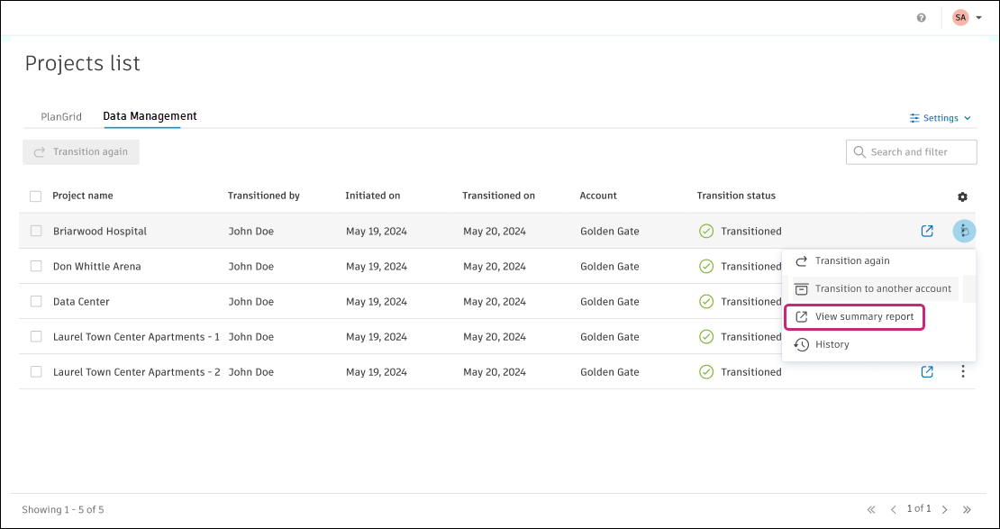

查看摘要报告
  2. 选择“查看摘要报告”
    “更多”菜单对话框

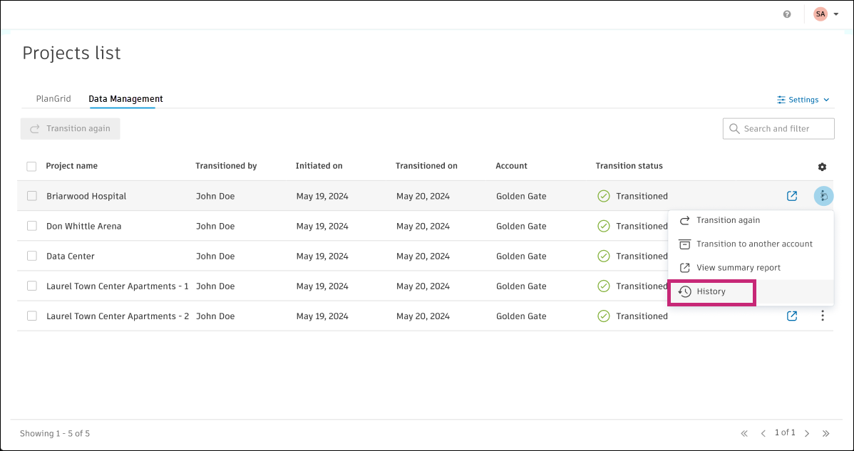

查看历史记录
  2. 选择“历史记录”
    “更多”菜单对话框
    您可以查看项目转换历史记录,包括:
    • 每次转换的日期和时间
    • 发起每次转换的用户
    • 源中心
    • 转换精度百分比
    • 转换的条目总数
    • 成功转换的条目数
    • 转换失败的条目数
