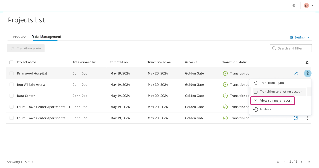

  1. 单击项目名称旁边的“更多”菜单 更多菜单
  1. 选择“再次转换”
  2. 从下拉菜单中选择目标中心,然后单击“添加并继续”
  3. 单击“继续”以开始转换。
注意:
如果项目之前已全部或部分转换到同一中心,您将看到一条警告消息。单击“覆盖”以继续进行转换。
另请注意,根据项目规模,转换过程可能需要一些时间。在转换过程中,您可以离开页面。转换完成后,您将收到相应通知。
查看摘要报告

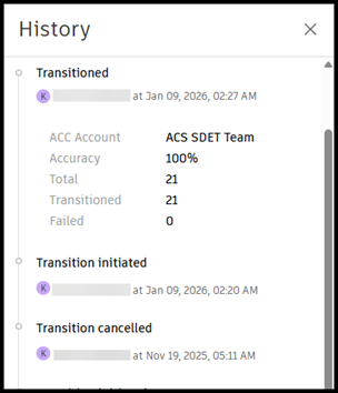

查看历史记录
若要查看项目的转换历史记录,可以单击项目名称旁边的“更多”菜单 ,然后选择“历史记录”
这将向您显示包含所有转换操作的日志,包括日期、时间和执行操作的个人。
历史记录
