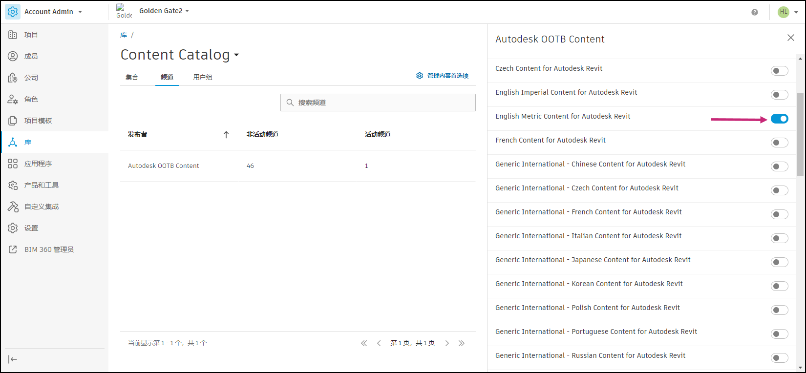

  1. 在 Hub Admin 中,导航到“库”中的“内容目录”
  2. 单击“频道”选项卡。
  3. 单击“Autodesk OOTB 内容”
  4. 在弹出面板中,您将看到管理员可以订阅的所有可用内容的列表。单击以打开和订阅您感兴趣的任何内容。

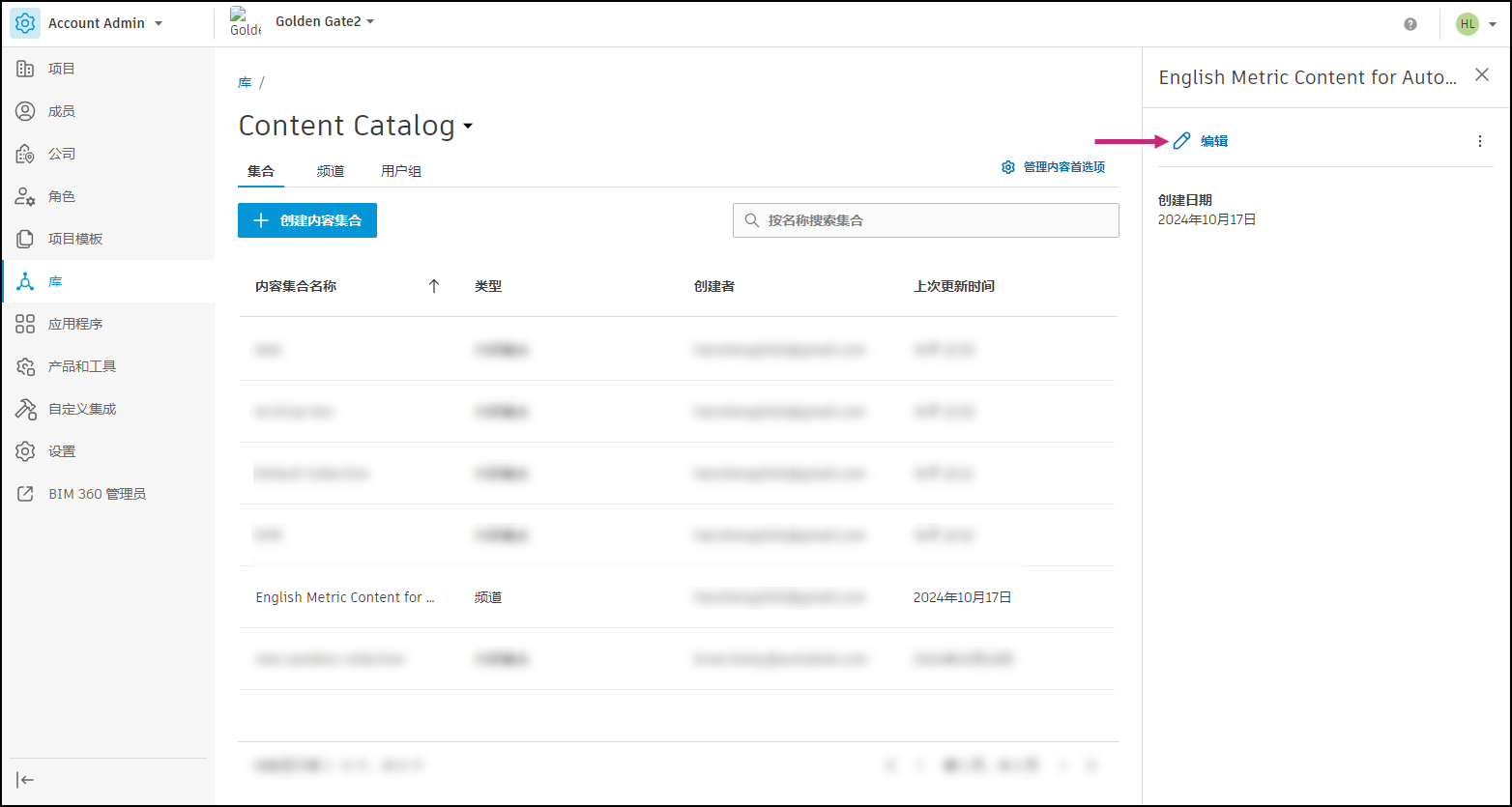

  1. “集合”选项卡中,单击一个频道。
    提示:“类型”列指示集合是您订阅的频道,还是您的团队创建的内部集合
  2. 在弹出面板中单击“编辑”
    编辑频道

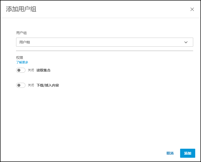

  3. 单击“添加用户组”
  4. 从下拉菜单中选择用户组。用户组是在“用户组”选项卡中创建的。了解详细信息
    添加用户组
  5. 为用户组开启权限。了解有关权限的详细信息
    注意:读取集合下载/插入内容是仅有的可用于频道的选项。您可以为您的团队授予审核频道内容的权限,以寻找更新自己公司标准的机会,或者提供频道内容供团队下载。
