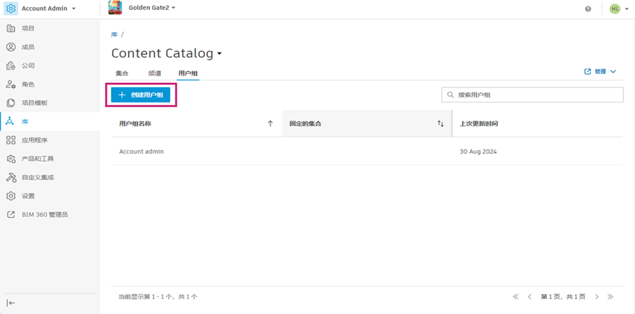

  1. 在 Hub Admin 中,导航到“库”中的“内容目录”
  2. 单击“用户组”选项卡。

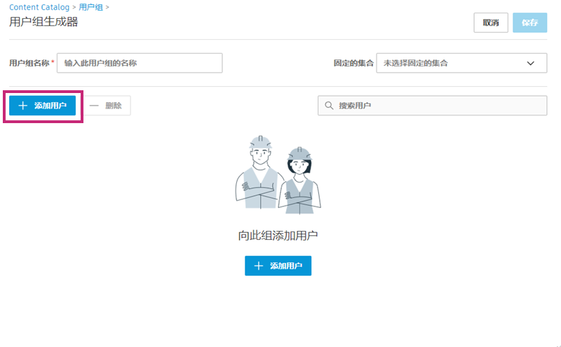

  3. 单击“创建用户组”
    创建用户组
  4. 输入用户组的名称。

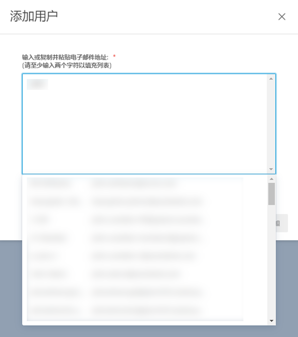

  5. 单击“添加用户”
    添加用户
  6. 键入已在 Autodesk Forma 成员列表中的成员名称,然后从列表中选择或粘贴其电子邮件。
    注意:用户必须已列入 Autodesk Forma 成员列表。
    选择用户
  7. 继续添加每个成员。
  8. 单击“添加”。您应该会看到这些名称显示在用户组中。

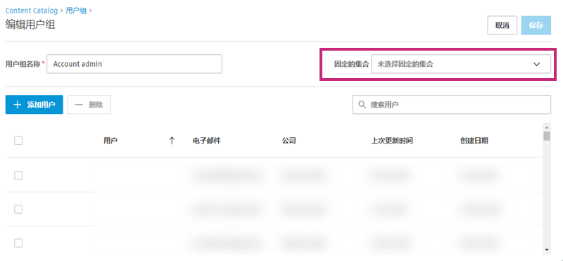

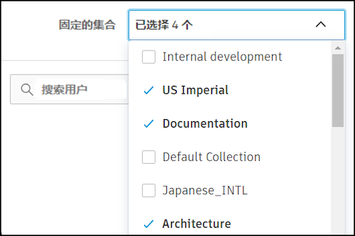

  9. (可选)选择固定集合。
    在“内容目录”中,用户可以一次搜索多个集合。固定集合是在登录时、刷新或重置后自动为组中的用户选择的集合。用户始终可以在搜索期间进行修改。
    固定集合
    从下拉菜单中选择集合。
    注意:用户组需要对其固定集合的权限。
    选择固定集合
  10. 单击左上角的“保存”

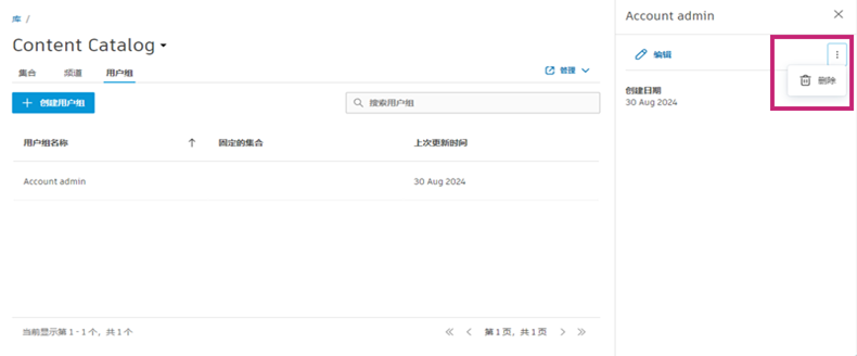

删除用户组
  1. 在“库”的“内容目录”中,单击“用户组”选项卡。
  2. 单击一个用户组。
  3. 在弹出面板中,单击“更多”菜单图标 “更多”菜单
  4. 单击“删除”
    删除用户组
  5. 确认删除。
