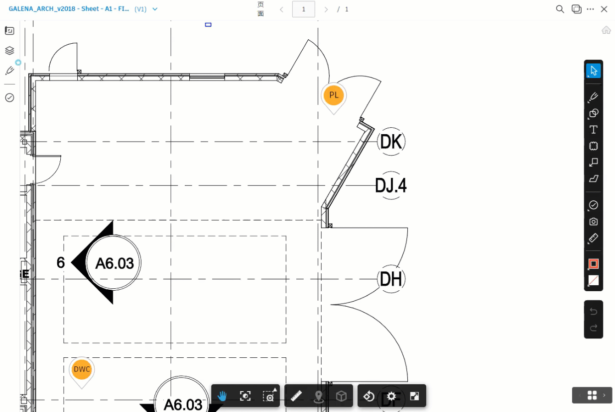

在二维文件上创建问题

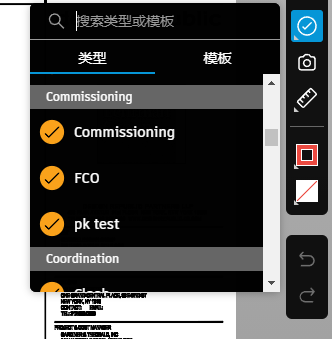

  1. 从工具栏中选择问题标记工具
  2. 从问题类型模板中进行选择。
    • 类型是预配置的或在“类型设置”中创建的。
    • 模板具有关联的类型,并且可以包含预填充的信息,从而加快问题创建速度。模板是在“模板设置”中创建的
    • 类型是在问题设置中预配置或创建的。
    • 模板具有关联的类型,并且可以包含预填充的信息,从而加快问题创建速度。模板是在问题设置中创建的
  3. 单击以放置问题图钉并创建问题。默认情况下,问题将自动发布。
  4. 编辑右侧面板上的字段。
    提示:选择问题后,您可以通过将图钉拖放到新位置来移动问题图钉。
  5. 单击面板中的“关闭”图标 以返回到文件。

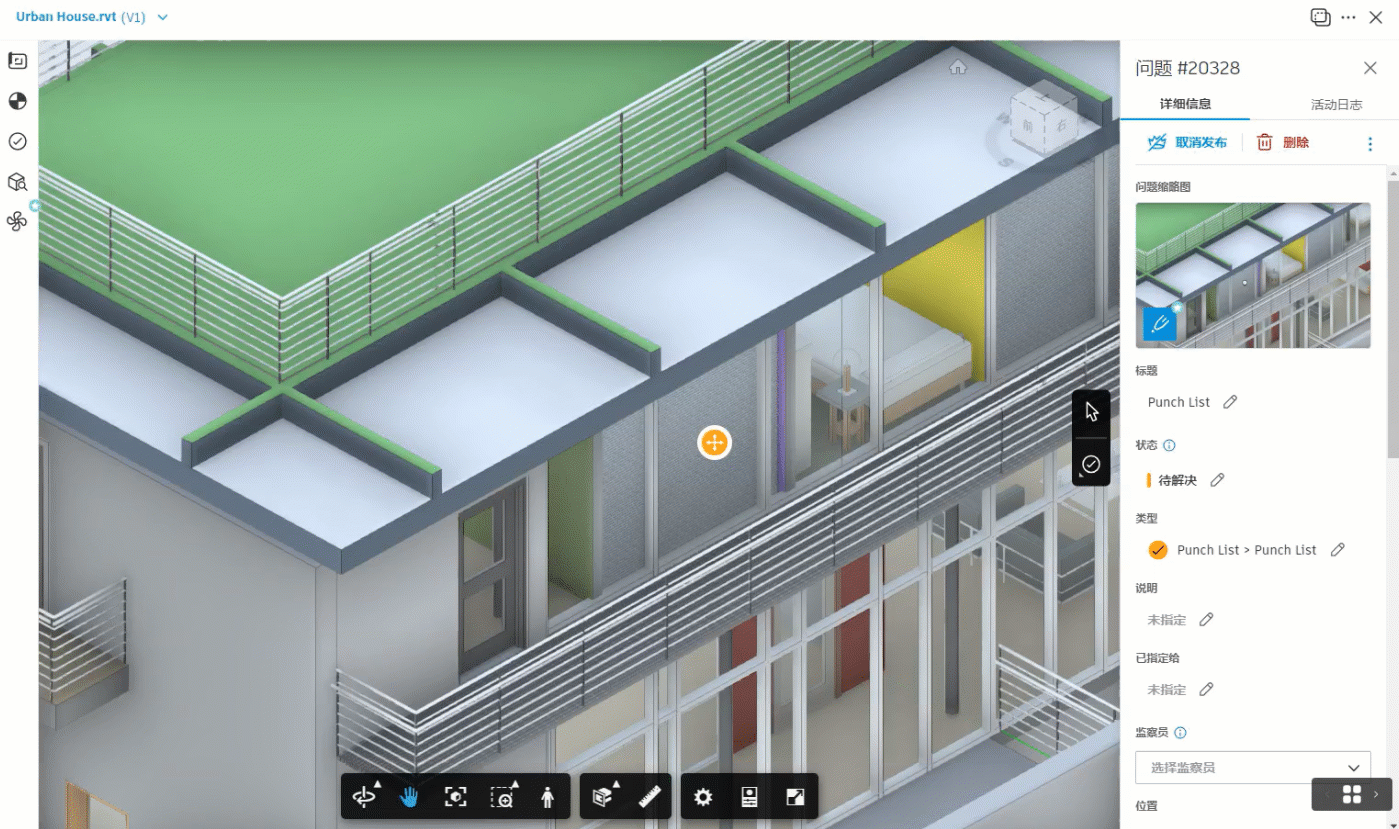

在三维模型上创建问题

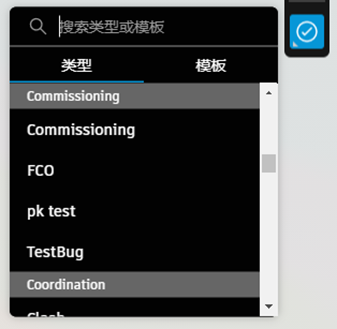

  1. 从工具栏中选择问题标记工具
  2. 从问题类型模板中进行选择。
  3. 单击以将问题 放置在三维模型上的任意位置。默认情况下,问题将自动发布。
  4. 将上传包含问题图钉的当前视图的屏幕快照,作为问题的缩略图。在显示的问题面板上,可以单击缩略图以打开实际大小的图像。
    要将标记添加到缩略图,请执行以下操作:
    1. 在问题缩略图上单击
    2. 使用工具栏中的工具创建标记。
      注意:无法调整当前视图。添加照片或测量等功能标记不可用。
    3. 单击“保存缩略图”将标记保存到问题缩略图。面板上的问题缩略图将相应更新。
    要重新获取缩略图以清除或更新标记,请执行以下操作:
    1. 在问题缩略图上单击
    2. 单击“获取新缩略图”
    3. 问题缩略图将相应更新。单击 以添加新标记。
  5. 编辑任何问题字段。
    提示:选择问题后,还可以通过将问题图钉拖放到新位置来移动问题图钉。问题缩略图将随问题图钉的新视图相应更新。
  6. 单击面板中的“关闭”图标 以返回到模型。

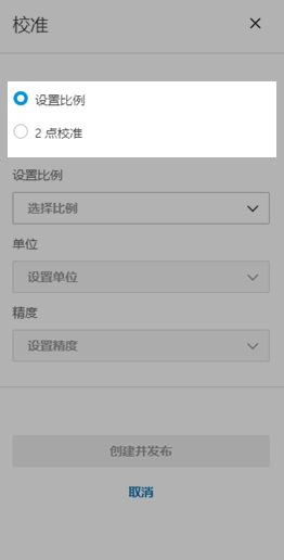

  1. 从工具栏中选择测量工具
  2. 单击
  3. 您可以选择“设置比例”或执行“2 点校准”
    • 设置比例
      可以为整个图形文件选择所需的比例。这可以与图形文件上详细指明的实际比例匹配。
      1. 选择“设置比例”
        例如,图形可能具有以下比例 。因此,您可以将任何测量的比例设置为
      2. 在面板中输入选项:
        • 设置比例:选择所需的比例。
        • 单位:选择首选的测量单位。
        • 精度:设置用于所创建测量的校准精度。
    • 2 点校准
      可以定义 2 个点以用作校准的基础。
      1. 选择“2 点校准”
      2. 选择两个点以创建用于校准的直线。
      3. 在面板中输入选项:
        • 设置尺寸:添加表示实际生活中线的比例的尺寸(例如,1 厘米校准线可以表示现场的 5 米)。
        • 单位:选择首选的测量单位。
  4. 单击“创建”
注意:如果已校准文件并选择使用其他校准类型进行校准,将会影响到先前已校准的标记。例如,将以前使用“设置比例”校准的文件更改为“2 点校准”将影响先前的标记。
您还可以删除校准。这将永久删除校准并影响已创建的任何现有测量。
现在已创建并发布校准,成员可以基于该校准创建测量。
