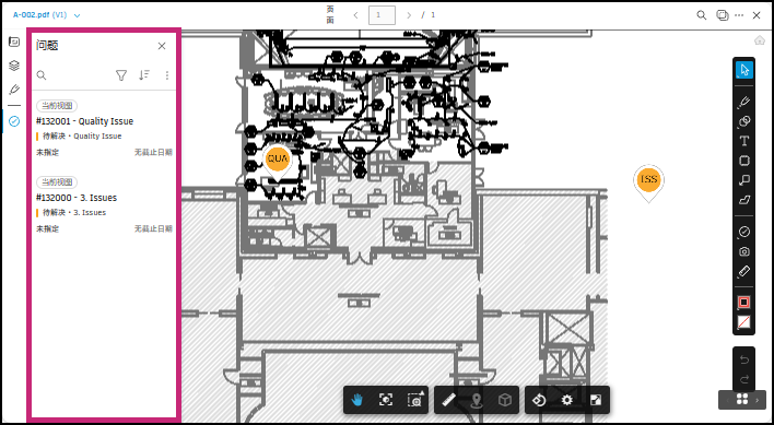

若要访问“问题”列表视图,请执行以下操作:
  1. 在“文件”工具中,单击文件以将其打开。
  2. 在左侧导航栏中单击
  3. 单击 按标题或 ID 搜索问题。
  4. 单击 按以下任一方式过滤问题:

  7. 单击问题以将其引入视图中,其详细信息将在右侧的面板中打开。您可以继续编辑详细信息并查看其活动日志。
    提示:选择问题,也可以通过按住问题图钉并将其拖动到新位置来移动问题图钉。
