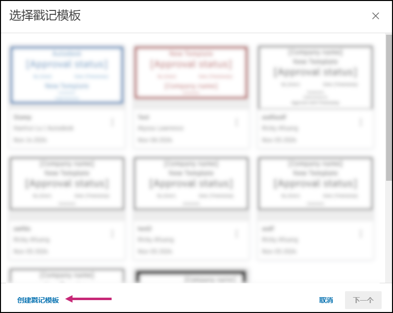

  1. 单击标记工具栏中的戳记图标
  2. 单击“创建戳记模板”
  3. 输入模板名称。
  4. 现在,您可以自定义想要的戳记外观。戳记的预览将显示在右侧。

  10. 如果您已准备好使用此模板来放置戳记,请单击“保存并放置”;如果您未准备好,请单击箭头并选择“保存并退出”

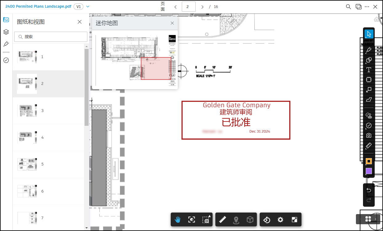

放置戳记
  1. 单击标记工具栏中的戳记图标
  2. 选择一个戳记模板。
  3. 单击“下一步”
  4. “元素”选项卡中,填写戳记的字段。您将在右侧看到戳记的活动预览。
  5. “样式”选项卡中,更改戳记的样式,如戳记的颜色、不透明度、边框厚度、拐角样式和文本对齐方式。
  6. 单击“放置”
  7. 将戳记拖动到所需位置,然后单击要放置戳记的文档部分。
您可以像编辑任何其他标记一样编辑戳记。如果您选择了一个戳记,将出现一个菜单,其中包含用于编辑、复制、添加参考和删除的选项。您还可以将戳记从一个页面或一张图纸复制并粘贴到另一个页面或另一张图纸。
