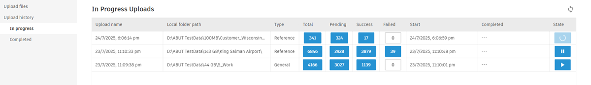

开始上传带参考或不带参考的文件后,上传的详细信息将显示在“正在进行”选项卡中。上传完成后,详细信息将显示在“已完成”选项卡中。
在“正在进行”选项卡的“正在进行的上传”页面中,每个活动上传会话独占一行。
包含下面几列:

| 状态 | 包含一个按钮,用于暂停或恢复上传。暂停/恢复过程的时长取决于文件数。在操作进行期间,该按钮上的滚轮图标持续转动,表明操作正在进行中。 |
您可以单击一个正在进行的上传来查看该特定上传会话的详细信息。
