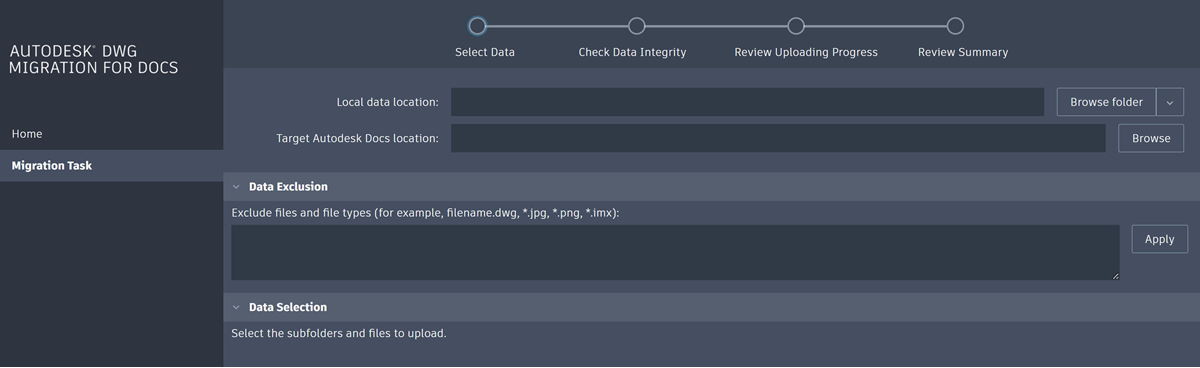

  1. 打开 DWG Migration and Integrity for Docs 工具。
  2. 单击Data Migration to Docs
  3. 单击Browse folder字段右侧的Local data location
  4. 选择本地 AutoCAD 或 Civil 3D 文件夹,其中包含要以相同的结构上传到 Docs 的文件夹和文件。
  5. 在对话框中单击Upload

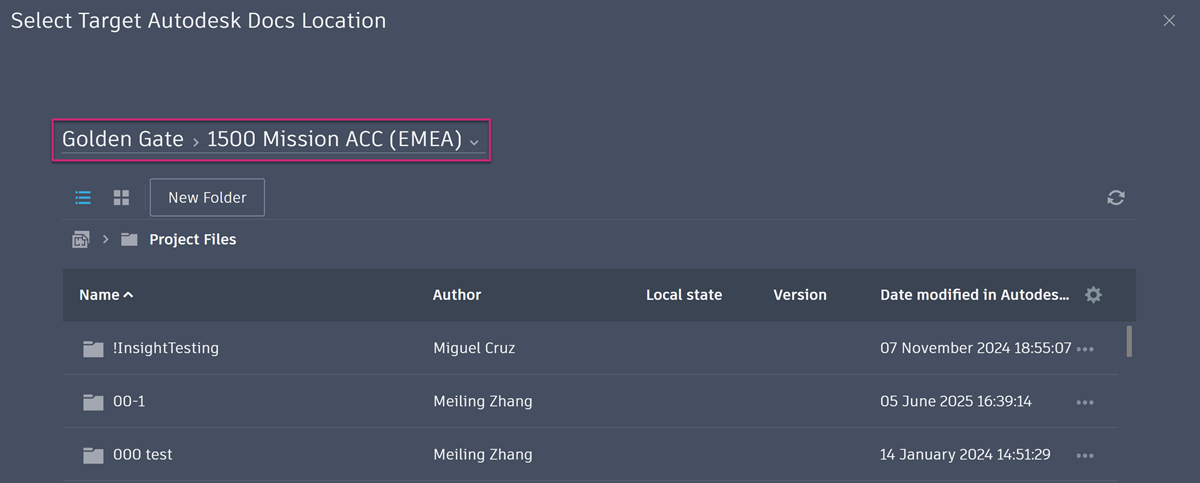

  6. 单击Target Autodesk Docs location字段右侧的Browse
    注意:如果您收到错误消息You are not currently a member of a document management account,这意味着,您还未将任何项目添加到 Desktop Connector。有关如何添加项目的详细信息,请参见 Desktop Connector 帮助中的 Docs - 管理项目
  7. 在 Docs 中选择要将文件夹和文件上传到的相关项目。如有必要,单击项目下拉列表以查看并选择您已添加到 Desktop Connector 的其他项目。
  8. 单击相关项目上传文件夹。如有必要,您可以单击New Folder来创建一个文件夹。
    注意:无法上传到应用了命名标准的文件夹。
  9. 单击Select

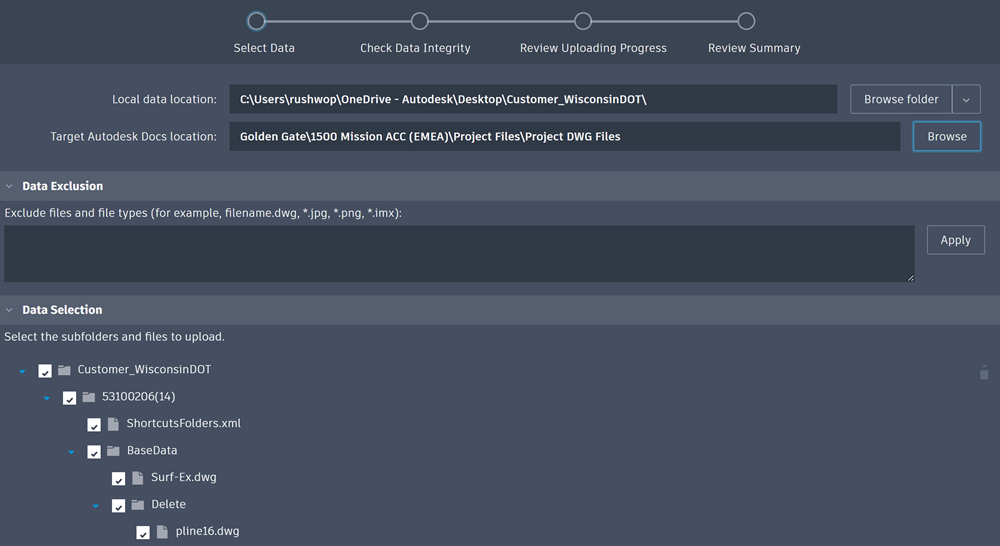

    现在,您可以排除不希望包含在 JSON 文件中的任何文件和文件夹。这样做很有用,因为您可以排除 Docs 不支持的文件类型,您无法将其上传到项目文件夹。
    数据排除
    输入文件名和扩展名以排除特定文件。例如 filename.dwg
    使用逗号分隔多个条目。
    输入要排除的任何特定文件和文件类型后,单击“应用”
    数据选择
    您可以取消选择任何文件夹和子文件夹以将其从 JSON 文件中排除。

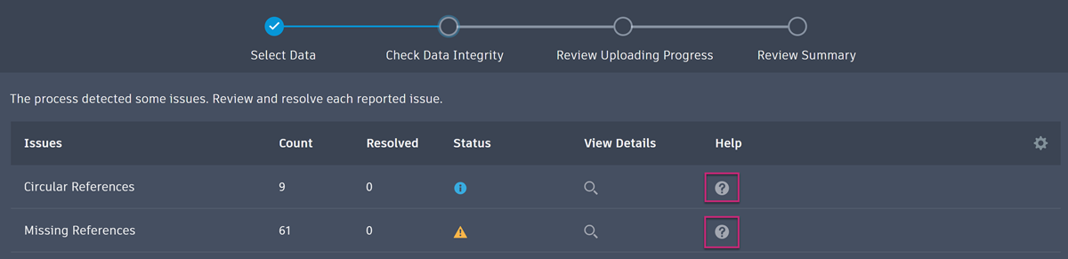

    系统将花几分钟时间来检查文件的数据完整性。这包括检查循环引用和缺失引用、长路径问题以及重复的文件名。
    检查完成后,将详细列出所有问题,并且“状态”列中会显示图标。
  11. 如果要解决这些问题,请将光标悬停在帮助列中的信息图标上,然后按照说明进行操作。
