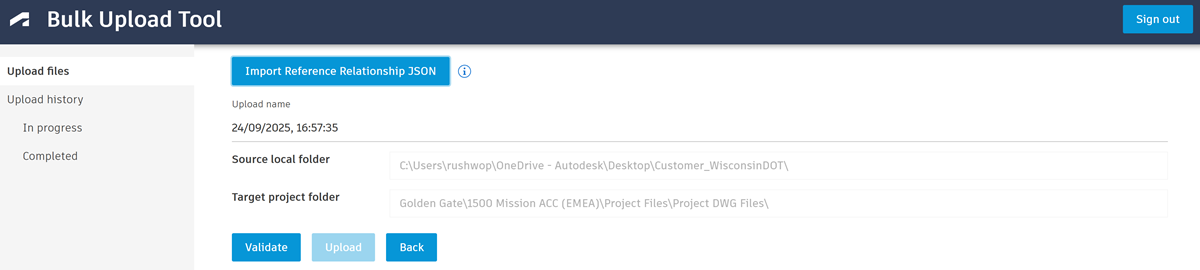

  1. 打开“批量上传工具”
  2. 单击“带参考的文件”
  3. 单击“导入参考关系 JSON”
  4. 导航到导出的 JSON 文件保存到的位置。
  5. 选择 JSON 文件。
  6. 单击“打开”
    本地源文件夹目标项目文件夹路径将根据 JSON 文件填充。
  7. 根据需要编辑“上传名称”
  8. 单击“验证”
